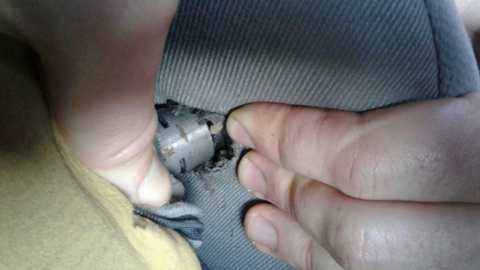

    ben teşekkür ederim yardımcı olsun arkadaşlara neyse başlıkları çıkardık ama şimdi de kol dayama çıkmıyor. üstünde bi tane pim vardı onu çıkardım ama yine de sökemedim. o çıkmazsa kılıf geçmiyor aşağıya çünkü koltuğa monte etmişler onu. aşağıda fotoğrafı var bu konuda bilgin var mı?

    Aslında benim araç albea 2004 konuyu başlatan arkadaşın aracı Doblo o problemini 10 sene önce halletti büyük ihtimalle ama sağolsun ben konuya yazınca cevap verdi yalnız bi Problem kaldı Kolçak sökme. Dediğim gibi pimi çektim ama zorladım çıkaramadım bilen varsa yardım edebilir mi?
