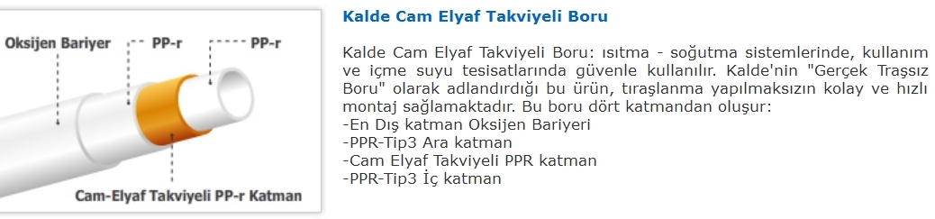

    Merhaba .dizayn oksi plusdab baska alinabilecek borular hangisidir?ornegin kaldenin cam elyafli borusu boyle ortasinda kirmizi pembe bir sey var o nasil?bende peteklerin capraz baglantisi icin mobil sistemli evimde bu borulardan 3 petegime 180 cm lik 3 parca bu ortasinda kirmizi serit olan kalde borulardan kullanildi.kullanilan bu 540 cm zarar verir mi degistirirsem ne alayim
    Orijinalden alıntı: meddah58
    Tesisat kurulurken tavsiye edilen boruların sıralaması:
    1.Dizayn Oxy Plus
    2.Diğer deliksiz folyolu borular
    3.Kalde cam elyaflı.
    Yani sizin boru ilk sırada olmasa bile olur listesinde var . Değiştirmeye gerek yok. Üstelik sadece 5.4mt gibi bişey kullanmışınız. Önemli olan mobil sistemdeki Pex borularınız Oksijen bariyerli olması.

    25mm pprc ve deliksiz alüminyum folyolu pprc boru isteyin, deliksiz pprc borular ikiye ayrılır ortadan folyolu ve dıştan folyolu ikiside olur
    doğalgaz esnafları bir önceki mesajda yazdığım gibi 20mm ve kompozit ile cam elyaf pprc kullanır montajı daha kolay diye ve ucuz diye,kesinlikle kabul etmeyin

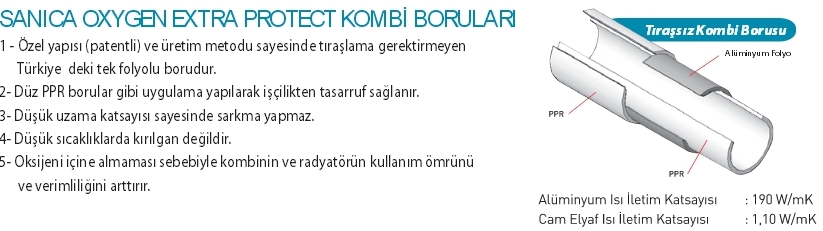

    Aluminyum folyolu dediğiniz ortada kırmızı ara kat olan mı, sanica da görmüştüm.
    < Bu mesaj bu kişi tarafından değiştirildi yüksel75 -- 14 Ocak 2015; 12:01:15 >
    Orijinalden alıntı: yüksel75
    Sanica da ortadan folyolu kombi borusu var orta kisim gri. Oksijen bariyerlidir ve patentlidir

    Sıva üstü evin içini dolaşan hatlarda yine bahsettiğiniz boru mu kullanılıyor, yoksa arası pembe/kırmızı gibi olan pedli boru mu?
  • yüksel75 Y kullanıcısına yanıt
    ortası kırmızı olan pprc çeşidi cam elyaf takviyelidir ve piyasada yaygın olarak kullanılır oksijen bariyersizdir+ucuzdur
    ortası veya dıştan gri renkte olup folyolu olan pprc borular oksijen bariyerlidir ve birim fiyat olarak biraz daha pahalıdır
