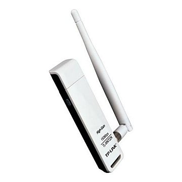

  • Tp-Link TL-WN350G 54Mbps Wireless PCI Adapter bu anten için uyumsuz. Bu ürünün kendine monte değiştirilemez anteni var. Bu yüzden anten için uyumsuz. Bunun yerine daha verimli olabilecek Tp-Link TL-WN722N USB 150M Anten Kablosuz Adaptör ürünü kullanılabilir.
