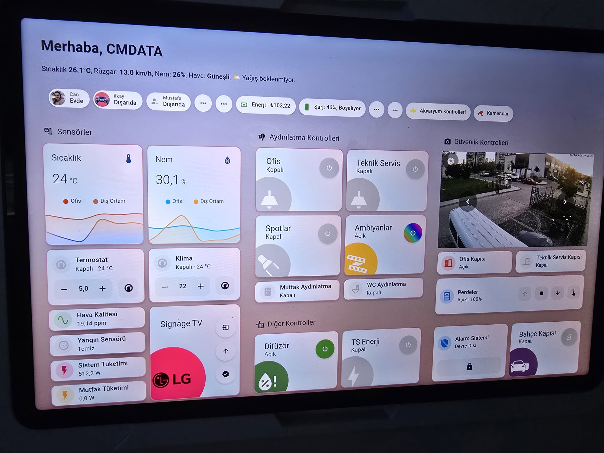

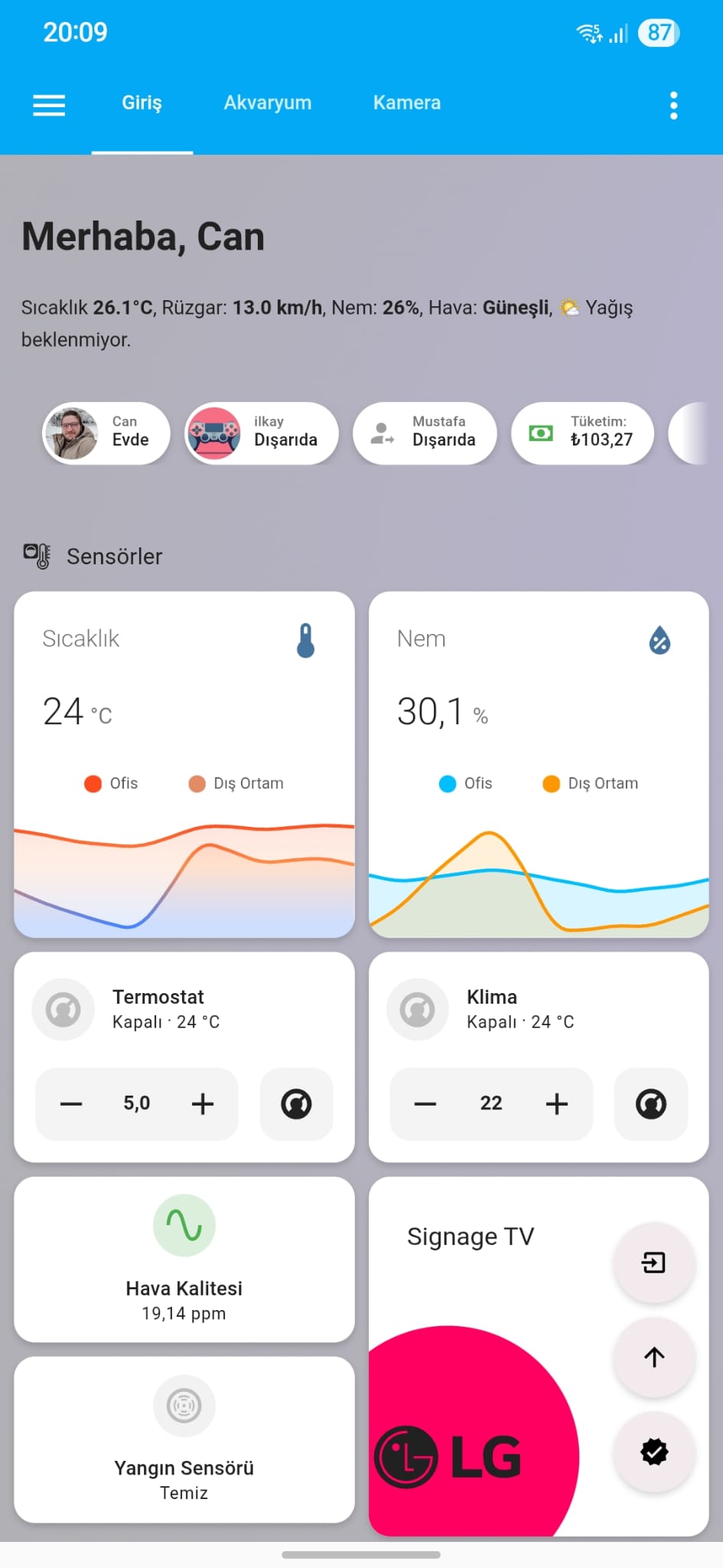

    Benim mevcut sistemimden 2 görüntü paylaşıyorum. Duvar gömdüğüm, ana kontrol panelim olan Honorpad X9 ve mobil ekran görüntüsü;
