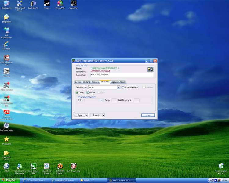

    Merhaba,
    Sanırım ATI'nin bir BIOS kilidi var. Default#, Overdrive1# ve Overdrive2# yi belli oranlarda arttırmadığınızda kesinlikle BIOS hızları kaydetmiyor. Bunun testini karta flashlamadan yapabilirsiniz. Yaptığınız dosyayı save edip kapatın ve daha sonra RaBiT ile yeniden açın doğru oranlarda yapmamışsanız BIOS tüm profilleri en düşük konuma save etmiştir göreceksiniz.
    Kullanılabilir bir formul buldun mu derseniz henüz bende bulamadım ama ilerleme kaydettim. Şimdilik sadece Accelero X2 kullanan arkadaşların fan ayarlarını yapmasına yardımcı olacak gibi görünüyor. BIOS ile O/C ATI nin BIOS kilidinden dolayı mumkun olmadı.
    Gelişmeler hakkında bilgilendirmeye çalışacağım...
    Teşekkürler,
    Hicks
    ben dosyayı tekrar açtım ve baktım zaten dün gece
    kaydettiğim değerler aynen duruyodu yani doğru kaydetmiş. ama yine de işlemedi
    Overdrive #1 ve Overdrive #2 'yi aynı değerlere ayarlayın. Sonra kartın standart 2D hızlarını da 25 er MHz arttırın.
    rABİT 2.1 işe yaramazsa rabit 2.0 ı da deneyebilirsiniz.

  • Elinize sağlık.Çok teşekkür'ler ancak masa üstünden oyuna yani 3d ye geçerken hız aynı kalıyor.Yani 2d hızında kalıyor hep.Sorun nerde anlayamadım.Kartımda 1800xt pe biosu üzerinde owerdrive 1 ve 2 hızınıda o/clu ayarladım ama olmadı..

  • Merhaba Arkadaşlar,
    RaBiT ve WinFlash programlarının yeni sürümleri çıktı:
    WinFlash 1.14:http://www.techpowerup.com/downloads/437
    RaBiT 2.2:http://www.techpowerup.com/downloads/283
    Şu an kartım satışta olduğu için ben test edemiyorum fakat uygun arkadaşlarım varsa yukarıdaki yönergelerle yeni RaBiT'i test edebilirse sevinirim, bu versiyon sorunsuz BIOS O/C yapıyormuş okuduğuma göre, eski sürümleri gibi sorunlu değilmiş.

  • Evet konuyu hortlattığımın farkındayım. Bu konuda anlatılanlardan faydalandığım için, konuyu açan Hicks'e teşekkür etmek ve kendi tecrübelerimi paylaşmak istedim.
    Ekran kartım, ikinci elden almış olduğum, artık eskimiş bir grafik işlemciye sahip olan PowerColor/TuL x1950pro. Daha önceki ekran kartım da x1950pro ile aralarında %5'lik bir performans farkı bulunan Sapphire x1900GT rev.2 idi.
    Bunları neden yazıyorum? Çünkü x1900GT anormal derecede ısınıyordu (idle:60C° load:85C°), haliyle bu kadar ısınan bir karta o.c yapmam mümkün olmadı. PowerColor X1950pro da ise max 60C°(fan deviri %55 iken) gördüm. Elbette 80nm üretimin ve kartın üstündeki Accelero X2 fanın bunda etkisi büyük.
    Velhasılıkelam bu kadar az ısınan bir karta o.c yapmamak olmazdı. Kartı o.c yapmak için birçok program denedim (AtiTool, PowerStrip, CCC'daki Overdrive, RivaTuner ve ATT). En yüksek verimi Rivatuner ile aldım (600/1400@650/1700). Aslında kart 675/1725'te de 3dmark'ı tamamlıyordu ama oyunlarda kitlenme yapıyordu. Bellek hızı neysede, gpu o.c potansiyelinden hiç tatmin olmamıştım ve forumda gezerken bu konuyu buldum.
    Burada en çok dikkatimi çeken şey, Rabit'in, bios editlerken gpu voltajının da ayarlanabilmesine imkan vermesiydi zira benim gpu'nun daha fazla gidebilmesi voltaja ihtiyacıdı vardı. Bende hemen programları kurdum ve olaya giriştim. 1.3v varsayılan gpu gerilimini, 1.4v'a çektim, gpu ve bellek hızlarını da Rivatuner ile kullanmakta olduğum hızlara (650/1700) çektim ve yeni bios'u yükledim. Daha sonra tekrar Rivatuner ile gpu'yu (1.4v) o.c yapmak istedim ama 675'ten sonra yine çakıldı+0.1v'nin pek faydası olmadı anlaşılan Sonra tekrar 650(1.3v/def)/1700 yaptım ve böyle kullanıyorum Artık üçüncü parti program kullanmama gerek kalmadı ama oyunlarda bellek kullanımı, fps değerini vs. görmek için (OSD) yine ATT ya da Riva kullanacağım galiba
    Son olarak, Windows üzerinden ekran kartının veya ankartın bios'unu flashlamak pek tasvip edilen bir yol değil. Ha oluyor mu oluyor, bende ATI Winflash ile yaptım mesela ama Dos üzerinden kesinlikle daha güvenli
    Hicks'e ve diğer paylaşımda bulunan arkadaşlara teşekkürler.
