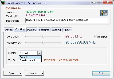

    Senin resimde belirttiğin gibi overdrive seçeneği bende 1 tane acaba 3d özelliği yok mu bende diycem ama olmaz olur mu diyede aklımdan geçiyor.
    Acaba bi terslik mi var?

  • Merhaba,
    X1800XL değil mi kartınız? (İmzanızdakini kullanıyorsanız...)
    X1800XL hiç kullanmadım onun için bilemiyorum yalnız ATI Catalyst Contro Center'a girin "ATI Overdrive" seçeneğine gelin orada "Current" ve "Requested" diye iki farklı alan geliyor mu? Geliyorsa Requested 3D profilinin hızlarıdır...
    Tşk,
    Hicks

  • @hicks
    Bende öle bişey çıkmadı acaba benim kart desteklemiyomu ki desteklemiyosa ne yapalım
