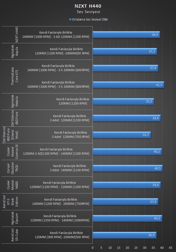

    Genel bilgilerden bahsettikten sonra birazda test yönteminden bahsedeyim. Kasa iki şeyi test edeceğim : 1-Kasanın Ses Seviyesini[Akustik Performansını] 2-Hava Sirkülasyonunu[Soğutma Performansını] . Bu iki yöntemin alt dallarından bahsetmem gerekirse
    1-Kasanın Ses Seviyesini[Akustik Performansı]
    Kasanın ses seviyesi ölçülürken ilk aşama ; sadece kasayla beraber gelen fanlar kasa içindeyken ses seviyeleri ölçülecek .İkinci aşama olarak ; kasa fanlarına ek olarak Noctua nın U14S serisi adlı sogutucu olacak ve üzerinde Nf-A15 adlı 1500RPM degerinde bir fan olarak ses seviyesi öyle ölçülecek . Üçüncü aşama ; kasanın tüm orjinal fanlarını söküyorum ve onun yerine 9V vererek 2000 RPM de çalışan Corsair SP120L fanlarını kasanın tüm fan slotlarına takıyorum ve buna ileve olarak Noctua NF-U14S,NF-A15 ikiliside yer alıyor. [Bu üçüncü aşama diger kasalarla kasayı karşılaştırmada oldukça önemli bir yöntem ] Dördüncü aşama ; stok fanları kasa dışına alarak diger fan testlerimde test ettigim gibi test edecegim

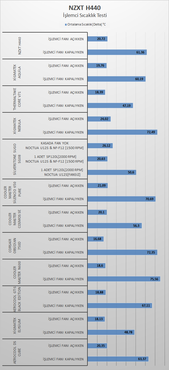

    2-Hava Sirkülasyonunu[Sogutma Performansı]
    Özet geç hacı okuyamam diyenler için. İşlemci[U14S] ve Ekran Kartı [U14S] sıcaklıkları testi, soğutucuların üzerinde fanlı ve fansız olacak şekinde 2 aşamada yapılacak .İlk aşamada kasa içindeki gelen fanlarla beraber .İkinci aşamada diger kasalardaki incelemelerde de kullanacağım 9V da çalışan SP120L [2000 RPM] ile yapacağım ve boş kalan tüm fan slotları doldurulacak.Tüm kasa testleri bu aşama standart.
    Bu yöntemi maddeler halinde sıralamadan önce biraz açıklama yapacagım kafaların karışmaması için. Malum ben sogutucu testlerinde ısı kaynagı için işlemciyi kullanmıyorum. Onun yerine işlemciyi simule ettigim bir düzenek var. Bir tane bakır blok, iki tane rezistans ve bir tane sensör aldım. İlk başta 2 tane 150w gücünde rezistansın sığması için bakır blogu deldirdim ve ortada da sensör için bir tane yer açtım. Toplamda 300w gücündeki rezistanslar bakır blogu ısıtmaya çalışırken bakır bloga montajladıgım soğutucuda bakır blogu soğutmaya çalışıyor ve ortadaki sensör de verileri kaydediyor.Resimde gördügünüz kutu şeklideki cihaz İnfrom sinus 1 kva ups. Amacı sabit 220v elektirigi vermek.Bu cihazın olmasının nedeni voltaj dalgaları direkt olarak rezistansların ısınma potansiyelini etkiliyor ve bunun sonucunda testlerin tutarsız olması durumu ortaya çıkıyor.Resimde iki farklı sogutucu görünüyor .Noctua NF-U12S & NF-F12 PWM[1500 RPM] işlemciyi simule edecekken Noctua NF-U14S & NF-A15 PWM[1500 RPM ] ekran kartını simule edecek. İlk başta sogutucular fanlarıyla birlikte çalışırken ikinci aşamada sogutcular fansız olacak. Sogutucuların fansız olmasındaki amaç kasa içi hava sirkülasyonunu ve pasif sogutucuların ne yapabilecegini ölçmek
    İşlemci Sıcaklık Testi
    Fazla vaktimin olmamasından dolayı farklı fan kombinasyonlarıyla test yapılmayacaktır.
    2.A.1 - Kasa Kendi Fanlarıyla birlikte Noctua NF-U12S & NF-F12 PWM[1500 RPM] sıcaklık seviyesi ölçülecek
    2.A.2 - Kasa Kendi Fanlarıyla birlikte Noctua NF-U12S fansız olacak şekille sıcaklık seviyesi ölçülecek
    Ekran Kartı Sıcaklık Testi
    2.A.1 - Kasa Kendi Fanlarıyla birlikte Noctua NF-U14S & NF-A15 PWM[1300 RPM] sıcaklık seviyesi ölçülecek
    2.A.2 - Kasa Kendi Fanlarıyla birlikte Noctua NF-U14S fansız olacak şekille sıcaklık seviyesi ölçülecek
