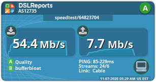

    Dsl
    Nvidia GeForce Now [ANA KONU]
    Cable

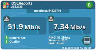

    Gigabit/Fiber

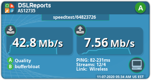

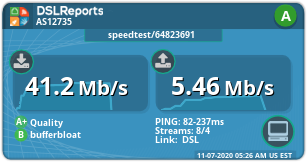

    Dsl
    Hızın nerdeyse yarısını, bazı test sonuçlarında yarısından azını bazılarında yarısından fazlasını gösteriyor. Görüntüler sizi yanıltmasın yurtdışı ülkelere bağlanıpta test ettiği için yavaş görünüyor, + arkaplan 2 tane youtube videosu duraklatılmış halde bekliyor, hız testi yaptığımda hızımın tamamını hatta bazen fazlasını bile alıyorum. Ama Geforce now üzerinde ne test yapsam(interneti yoğun olarak kullansam da, kullanmasam da) sonuç değişmiyor ve gösterdiği sonucu oturum sırasında hissettiriyor!

    Ping değerleriniz çok yüksek . Bakın ben şimdi rastgele test yaptım wifi ile bide 2 oda uzaktan. Hızım 24 mbit
