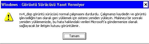

  • Son zamanlarda başlayan bir sorun. Oyundayken birden donuyor. Alt + tab yapınca hata mesajını gördüm.
    Öncelikle yeni driveri yüklemek için eskiyi kaldırıp sistemi resetledim ve yeni driver yükledim. Bir süre sonra bu hatayla karşılaştım. Ardından beta olan şu anki driveri de denedim. Onda da sorun aynı.
    Call of Duty ve Borderlands oynarken farkettim. Oyunları bazen 1 saat normal oynuyorum bazen 10 dk. Fakat bir süre sonra patlıyor. Daha önce hiç karşılaşmamıştım. Call of Duty'de alt tab yanıca hata mesajını görüyorum. Oyunu görev yöneticisinden kapatında sistem tamamen kilitleniyor.
    Borderlands'da ise oyunun renkleri birbirine giriyor çok tuhaf bir görüntü oluşuyor. Oyun takılıp kalıyor. Oyunu taskbardan kapatınca sistem normale dönüyor. Ancak sistemi resetlemeden oyun oynayamıyorum. Hata mesajı aşağıdaki resimde...
    Windows Xp Pro
    Core2 Quad q6600
    Nvidia 8600gts
    4gbram twinmos

  • aynısı benım basımada geldı dostum sen bı cozum bulabıldınmı
  • Driver Güncellemyi denediniz mi ?
    Bence ;
    -format at
    -En güncel driveri kur
  • drıver guncelledım dostum bı cozum olmadı,sabahtan berı arastırıyorum formatla cozende olmamıs,bende cıldırcam sonunda
  • Yeni driver denedim, eski driver denedim. Bios update yaptım olmadı. Biosu eskiye döndürdüm yine acaba diye yine olmadı. Ram'lar den olabileceğiyle ilgili bir kaç bilgiye ulaştım. Ram leri tek tek 3 farklı program ve yöntemle test ettim ramlerde problem yok. En son Windows 7 de oynamaya başladım oyunları. Windows 7'de problemsiz çalışıyor. Ancak Xp de çözemedim gitti...
  • formatta cozum olmuyo sanırım,gercekten degısık bı sorun bu ya,bende sanırım wın7 ye gecıs yapıcam sonunda...
  • Yazılımsal olarak çözüm bulamadıysanız, kartın gpu sıcaklığını ölçün. Riva tuner HW monitor ile XP'de eş zamanlı olarak oyun içinde kartın gpu sıcaklığını izleyebilirsiniz. Fazla ısındığı için kart kendini korumak amaçlı saat hızlarını düşürüyor ve buna bağlı olarak sorun oluşuyor olabilir.
    Buarada kullandığınız XP'de de sorun olabilir. MX 440 kartım ile uzunca bir süre aynı sorunu yaşamıştım. Kullandığım Windows XP'yi değiştirince sorun çözülmüştü. Gerçi o sırada birçok farklı şey denemiştim. Yine de XP'de sorun yaşıyorsanız, kullandığınız XP'den kaynaklanıyor olabilir.

  • daha formatı atmadım ben fakat konuyu arastırdıgımda ve sys64738 arkadasımızda xpde sorunu cozememıs ben yınede formatı atıp deıcem,sıcaklık olayına gelınce ondan oldugun sanmıorum cunku sıcaklık artısı gozlemlemedım hıc,donanımsal oldugunuda dusunmuorum cunku oyun oynamadıgım surece sorun yok,3-4 saat acık kaldı bılgısayar fakat sorun yok,umarım xpyı formatlayınca sorun cozulur,olmadı wın 7 denıcem en olmadı ekran kartını baska bılgısayarda denıcem...

  • formatı attım tv kartı drıverı harıc butun drıverları kurdum,en son nvıdıa drıverını kurdum ve nba2k10 da yaklasık yarım saat mac yaptım herhangı bır sorun cıkmadı,yaptıgım seyler ıse ramların yerını degıstırmek,ekran kartının kompresor(yanlıs yazmıs olabılırım) ıle her noktasını temızlemek ve format atmak,sımdı mw2 yı yukluyorum bırde onda denıcem...
    < Bu mesaj bu kişi tarafından değiştirildi ironcemm -- 23 Kasım 2009; 18:21:03 >
  • evet arkadaslar sorunu cozdum,mw2 yı yukledıkten sonra tekrar aynı hatayı aldım,bende daha sonra uydu kartının yerını degıstırdım ve bır daha hata almadım,yaklasık 2 saat cod oynadım,sorun uydu kartından kaynaklanıyodu,ama nedenını bılemıorum,bır sekılde ekran kartıyla cakısıodu

  • arkadaşlar aynı hata ben de var 3 gündür uğraşıyorum her şeyi denedim çözüm yok ekran 2d görüntüleri (normal windows, internet ve video da) sorunsuz çalıştırıyor ama en basit 3d (herhangi bir oyun vs) de anında renkler birbirine karşıyor ve bilgisayar kilitleniyor bazen normal windows ekranında da yazılar kargacık burgacık oluyor. yabancı forumlar dahil 3 gündür arayış içindeyim. bu sorunu yaşayıp en az 7-8 farklı yolla çözen olduğunu öğrendim hepsini denedim nafile. denediklerim;
    -ekran kartının sürücüsünü güncelledim
    -format attım
    -kasayı açıp içini temizledim toz kalmadı şu anda
    -ekran kartını söküp yeniden taktım
    -ramleri tek tek denedim
    -bilgisayardaki donanımı test bi yazılımla cpu, ram , hdd ler test ettim hata bulamadı
    -tv kartı vardı belki çakışıyordur diye onu da çıkardım
    -nv4loop fix isimli bir dosya buldum onu denedim
    sonuç hala aynı, tüm bunların üzerine tavsiyede bulunabilecek birisi var mı?
    sistem winxp sp2, core2 duo 2,33 4x1 gb ram, 320 samsung hdd, zotac nvidia 8800 gt
