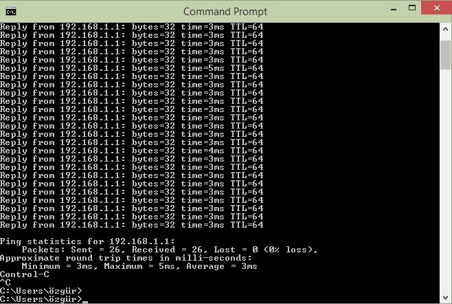

    Gelelim ping değerlerine
    Cihazı kullanmadan önce kablolu bağlantıyla aldığım ping sonuçları 1ms'yi geçmiyordu arada bir 2 - 3 ms'ye zıplıyordu buda cihazı kullanırken aldığım sonuçlar
     Netmaster PLB-500PC Powerline İncelemem

    Şuana kadar kablolu/kablosuz aldığım en iyi test sonucu oldu internet hızını gerçekten çok verimli kullanıyor
    Sonuç olarak fiyatına göre diğer ürünlerden daha ucuz bir ürün ve ben aldığım performanstan gerçekten memnun kaldım
