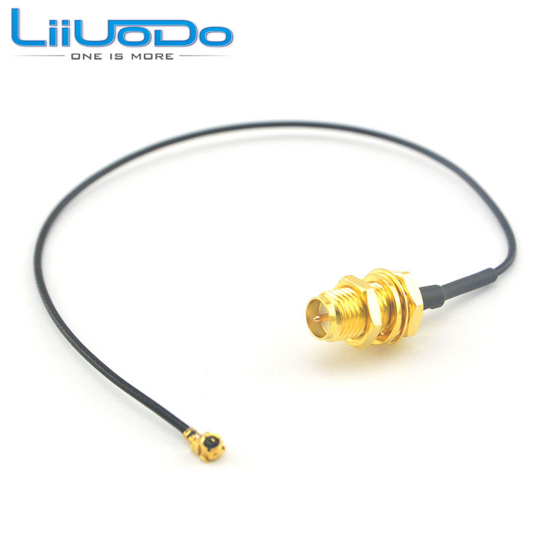

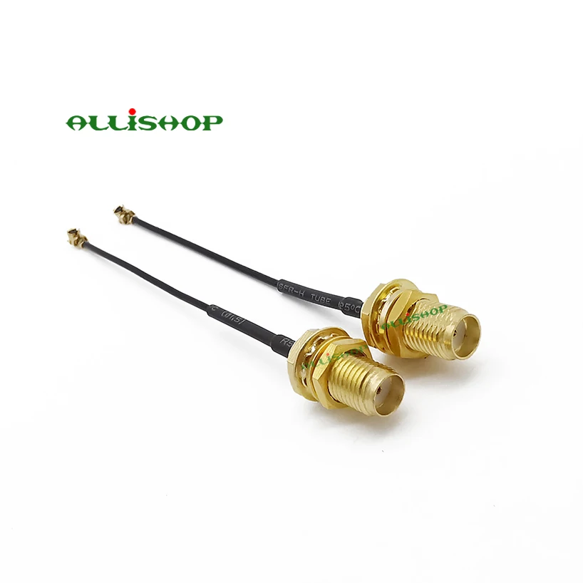

  • tek o modem var nasıl bır anten alcaz lınk atabılırmısın.ayrıca kullandıgın programı soylermısın
    şoyle kablomu lazım
    < Bu mesaj bu kişi tarafından değiştirildi 9600_G_T -- 25 Mart 2018; 23:18:30 >
    Orijinalden alıntı: 9600_G_T
    şoyle kablomu lazım
    hayır o kablonun anten giriş yeri dişi,sen erkek olandan alıcan örnek
    anten olarakta örnek
    2 kablo,2 anten aldınmı tamamdır.program adı" wifi sinyal gücü metresi" android için.
    şu link anten ve kablo birlikte,sanırım daha uygun olur
    aliexpress.com
    US $2.99 |Cep telefonları ve Telekomünikasyon Ürünleri'ten Haberleşme Antenleri'de Wifi Anten 2.4 Ghz/5.8 ghz Omni çift bantlı 5dbi Anten RP SMA erkek + Mini 1.13 PCI u. FL RP SMA Dişi WiFi Pigtail Kablo 17 cm AliExpress'da
    https://tr.aliexpress.com/item/wifi-2-4Ghz-5-8ghz-Omni-dual-band-5dbi-Aerial-RP-SMA-male-Antenna-Mini-1/32738522449.html?spm=a2g10.10010108.1000023.10.3195185fKFIrlM

    saol oncelıkle.en son attıgın lınktekı anten 50w mı cekıyor :S
    tr de bulamazmıyız bu tur kabloyu.
  • Sahibinden de var kablo lakin 3 tl olan kabloyu,25 tl ye satıyorlar.antenler de var,onlar fiyatları aynı gibi.hatta yrni çıkan yassı geniş antenler güzel,20 tl felan var onlar alınabilir ama işte kablo fiyatları saçma sapan.
    Ben bugun yrn AliExpress ten 7-8 kablo anten felan sipariş edicem,tabi gelmesi 1 ayi felan bulur heralde,beklersen gönderirim sanada aldığım kablolardan.
