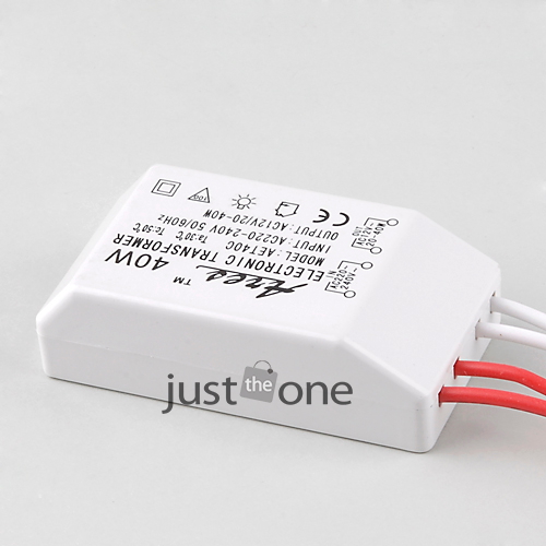

  • Tamam hocam bende size dedim ki flarasana gelen kabloya adaptörü takın sonuç duvardaki anahtardan yanacaktır. eğer illa florasan gibi yapmak isterseniz içini sökün. tekneler için kullanılan 220 v to 12 v çevirici çok ufak bi aparat var. onu florasanın içine yerleştirin. düğmeyi ona ilave edin ve bitmiştir yine kolay gelsin =)

  • 3 USD a buldum...Veriyorum siparis :)

    Simdi florasana gelen elektrige yukardaki "electronic transformer"i baglayip transformer dan 12v alip LED serite baglicam
    Calismasi lazim?

    Ne değişti derseniz, yine transformatöre ihtiyacınız var. Bir şey değişmiyor.

    Ben 3 dolara yukardaki "elektronik transformer" siparisi veriyorum abicim

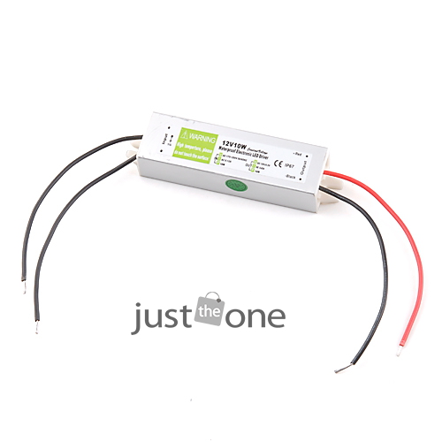

    Vermeyin. Output AC12V yazıyor. Size DC12V lazım. Çalışacaktır ancak titreşimli yanar, gözünüz bozulur.
    Siz bir adaptörcüden 12V (metre*0.8)A adaptör alın. DC çıkış vermeli. Ucunu kesip şerit LED'inize bağlayın. Ben öyle yaptım.

  • Hocam arkadaş doğru söylüyor =) ben sadece örnek gösterdim ama dc olarak çıkış verenide var.
  • Arkadaslar
    şundan veriyorum sipariş
    Electronic LED Driver Power Supply Transformer Waterproof
    Input: 170V-250V
    Output: DC12V 10W
