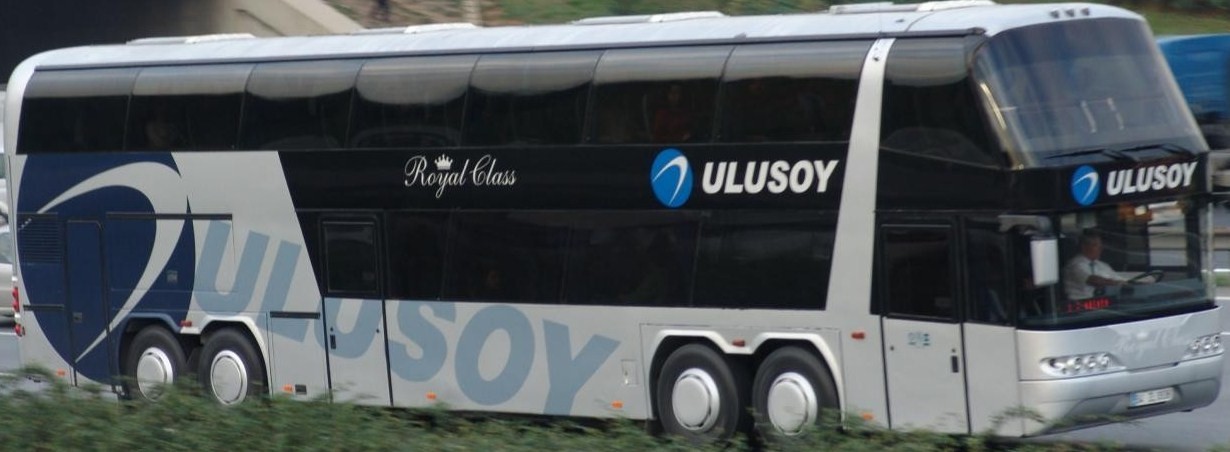

  • Şu makinenin güzelliğine bakar mısın
  • Sanırım viyadükten geçiyor ve yan rüzgar yiyor. Ayrıca otobüs o kadar da yüksek değil.
