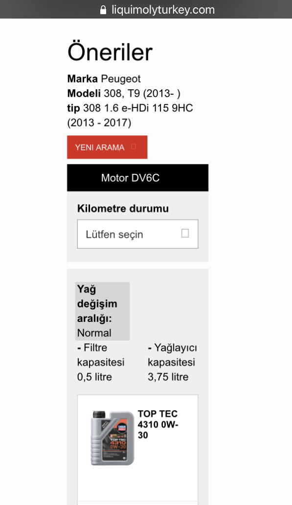

  • Arkadaslar merhaba, 85bin km de Peugeot 308 1.6 e-hdi aracim icin yag arayisindayim ben de.
    İlk 60bin km ye kadar servis 0w30 yag kullanirken 75bin km bakiminda 5w30 yag kullanmaya baslamisti.
    Kilometrem 80bine ciktiginda ise aracima 2cr firmasinda yazilim yaptirdim ve yazilim yaptirdigim firma Liqui Moly Top Tec 4100 5w40 model yag kullanmami önerdi. Ben daha onceki araclarimda hep Motul X-Clean serisi kullaniyordum, bu sebeple hem viskozite hem de marka konusunda kararsiz kalarak sizlere danismak istedim.
    Ozetle, hic yag eksiltme problemi olmayan 85bin km deki 1.6 e-hdi 308 icin hangi marka ve hangi viskozite yag kullanmami onerirsiniz?
    Dip not: Aracimi is geregi her gun Kocaeli-Yalova arasinda seri, yol buldukca basarak kullanmaktayim.
  • talhadogdu T kullanıcısına yanıt
    LM 4310
