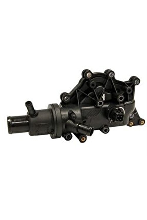

  • OnurÖztürk O kullanıcısına yanıt
    Motor suyu sıcaklık rolenti ayarı sensörü
    Hocam iki tane olduğuna emin misiniz termostat kapağı bu şekilde değil mi sizde

    Eminim ustam yukarıdan aşağı bakınca soketi bir tanesi termostatın alt biriside arka egzoz tarafında kalıyor

  • Adını ve soketini merak ettiğiniz sensörün termostatın üzerinde olduğunu kendiniz söylemişsiniz zaten. Bir otomobilde termostatın yerini bulmak ne kadar zor olabilir ? Bulun termostatı, üzerinde ise fotoğraflayın, eğer sensörü tasarlayan mühendis diplomasının hakkını vermiş ise ecu'yu şöyle tasarlamıştır; sensör bir şekilde veri okuyamaz (bozuk ya da sökülmüş olduğu durum) ise mutlaka ecu o sensörden gelen doğru olmayan (belirlenen verilerin dışında yani) ya da gelmeyen verinin yerine rölantiyi yüksek tutacak şekilde düzenleme yapar.
    Demem şu ki; Aracı çalıştırın motor soğuk iken sensörü sökün, rölanti devrini kontrol edin. Bir değişiklik yok ise motoru çalıştırmadan önce sökün sensörü öyle deneyin bir kere de. Sensörü de fotoğraflayın, soketini görmüş olursunuz, yedek parça satıcısına gittiğinizde de daha rahat bulursunuz.
