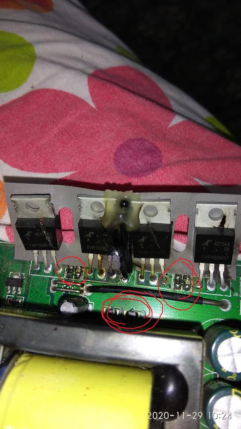

  • 600 watt tam sinüs inverter normal çalışırken cazır cuzur ettikden sonra çat çut diye patlayıp duman çıkardı. Yarım yamalak bilgim ile irf3710 Mofset alıp 4 tane değiştirdim. Akım verdim. Soldan ikinci duman vermeye başladı. Akımı kestim. Mofset yandı diğerleri sağlam gibi duruyor. Yardım edebilirimisiniz acaba.

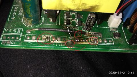

  • merhaba işaretlediğim yerdeki dirençleri kontrol etmenizi rica ediyorum zira bir çoğu yanmış gibi görünüyor, yandıysa mosfet patlatması muhtemeldir, ayrıca sarı büyük kutupsuz kondansatör olduğunu düşündüğüm parçayıda kontrol edin, extra diğer kondansatörleride buzzerda kontrol edin, eğer kısa devre çıkarsa sökün birde öyle kontrol edin zira kondansatör değil bağlı olduğu yolda da kısa devre olabilir

  • Öncelikle yardımınız için teşekkür ediyorum
    O dirençlerin biri var. Diğer yanı boş. Acaba boşmuydu yoksa patlayıp uçmuşmudur. Birde bu dirençler standartmıdır. Üzerinden değer okuyamadım. Havya ve ölçü aleti ve bu işlere merakım var. Sizin gibi bu işlerden anlayan arkadaşlar sayesinde sorunu kendimce çözmek istiyorum.

  • FET sürücü olarak ne kullanmış ona öncelikli olarak ona bir bakın. Kart üzerinde dikey bir sürücü kartı var gibi gördüm sanki.
    Köprü FET yapısında açık-kapalı zamanlaması tam ayarlanmadığında, FET tam kapanmadan diğer FET açık konuma getirildiğinde aşırı akım geçişi köprüyü yakar. Zamanlamanın doğru olduğunu teyit etmek için FET ler sökülü iken osiloskopla kontrol edip hatalı frekans var mı diye kontrol etmek ilk önceliğiniz olsun.
    Direnç ve kapasitör değerleri genelde benzerdir. Frekansa bağlı olarak seçilir. Önceliğiniz frekansın düzgünlüğünü kontrol etmek olmalıdır.
    Elinizdeki FET i, farklı bir FET ile değiştirecekseniz daha hızlı tepki veren, Ton ve Toff değerleri en düşük olan FET tercih etmeniz veya aynısı ile değiştirmeniz gerekir. Aksi halde aküden gelen akımı anlık olarak direkt geçirecek, kapıları yapıştırıp kapanmaya geçemeyecektir.
  • Mosfed yanındaki dirençler birer tane eksik gibi duruyor. Bu normalmi yoksa patlayıp uçmuşmudur.

  • Bir direnç patlayıp uçsa kesin yanık izi bırakır. Lehim üzerinde elemanın ayakları kalır.
    Farklı frekansta çalıştırmak için, frekansı dengelemek için kapasitör tasarlamışlardır. RLC rezonans ayarı gerektiğinde ek olarak fabrika çıkışında koyulur. Boşsa, boştur.
