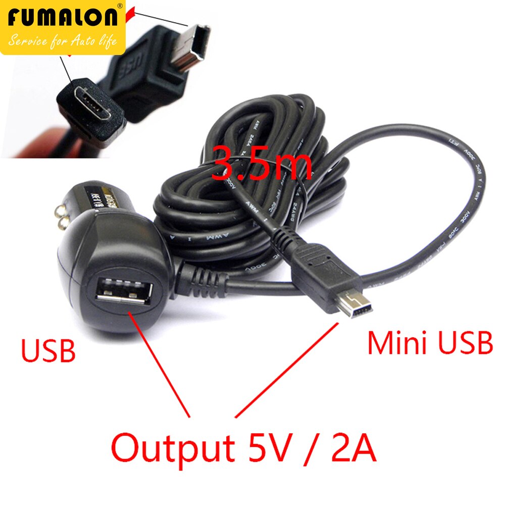

    Kamerayı ben de kullanıyorum, sizde de çakmak giriş kısmında temassızlık var mı? Yani güç kablosunun çakmak girişi yuvaya tam oturmuyor. Bazen çukura düşünce elektrik gidiyor, kapanıp açılıyor doğal olarak. Aynı durum abimin arabada da var. Acaba kablodan kaynaklı kronik sorun mu, öyle gibi duruyor. Bazen de güç girişinin üstündeki usb ye şarj kablosu takmak istediğimde hemen elektrik teması gidiyor, kameranın gücü kesiliyor. Tek eksi yanı şuan için güç kablosu bana göre, yoksa çok güzel kamera. A119'ların daha çok kronik sorunu var.
  • MegaWolt38 kullanıcısına yanıt
    Evet nisan ayı güncellemesi :) Ben daha yeni güncelledim.
    Benim kameranın da çakmak girişi tam oturmuyor, farkındayım. Gerçi benim bagajdaki socket aşağıya bakıyor, biraz da bundan kaynaklanıyor olduğunu düşünmüştüm. Fakat siz de aynı şeyleri yaşadığınızı yazdıktan sonra kronik bir sorun olduğuna inanmaya başladım ben de. Gerçi çözümü yok değil, Aliexpress'ten 4-5$'a başka güç kablosu alıp deneyebilirsiniz:
    aliexpress.com
    US $4.18 4% OFF|Otomobiller ve Motosikletler'ten Kablolar, Adaptörler ve Soketler'de Mini/mikro USB Portlu Çift USB 5 V 2A Araba şarj adaptörü Çakmak araba dvr'ı Araç Şarj ile 3.5 metre kablo AliExpress'da
    https://tr.aliexpress.com/item/Mini-Micro-USB-Port-Dual-USB-5V-2A-Car-Charger-Adapter-Cigarette-Lighter-For-Car-DVR/32817699483.html

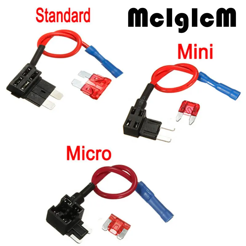

    Doğrudan aküye/sigorta kutusuna bağlasak nasıl olur acaba, ne gerekiyor onun için biliyor musunuz?
    Çok bilgim olmamakla birlikte 2 tane aparat gerekiyor:
    1) 12 volt Sigorta bağlantı devresi (Fuse Tap diyo geçiyor)
    aliexpress.com
    US $1.22 |Ev Dekorasyonu'ten Sigorta.'de 12 V Sigorta Tutucu add a devre MUSLUK Adaptörü Mikro/Mini/Standart ATM APM Blade Otomatik sigorta 10A Bıçak Araba Sigorta tutucu ile AliExpress'da
    https://tr.aliexpress.com/item/12V-Car-Add-a-circuit-Fuse-TAP-Adapter-Micro-Mini-Standard-ATM-APM-Blade-Fuse-Holder/32809153521.html
    Mini, Micro veya Standar olarak 3 çeşidi var. Aracına uygun olanı alman gerekiyor.
    2) Ucu açık çakmaklık soketi
    aliexpress.com
    US $1.37 17% OFF|Otomobiller ve Motosikletler'ten Kablolar, Adaptörler ve Soketler'de Kadın 12 V 24 V Araba Puro Çakmak Soket fiş konnektörü Kablo Adaptörleri Yüksek Kaliteli 2A AliExpress'da
    https://tr.aliexpress.com/item/Female-12V-24V-Car-Cigar-Cigarette-Lighter-Socket-Plug-Connector-High-Quality-2A/32726427421.html
    Bi ikisini birbirine bağlıyorsun, elde ettiğin yekpare aparatı da sigorta kutusunda ilgili yere (araba klavuzunda yazar) bağlıyorsun. Daha sonra mini0903'ün güç kablosunu sigorta kutusuna kadar getitip işi bitiriyorsun.
