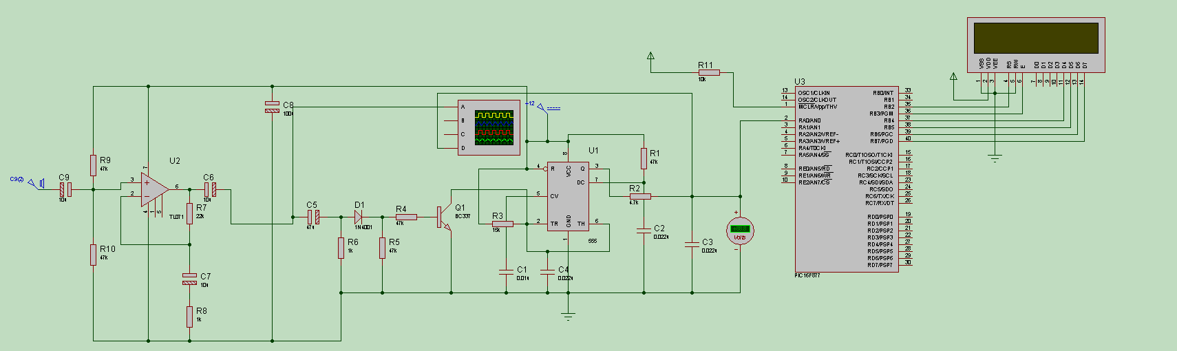

    evet benimde aklıma gelmişti zaten bu sinyali ennihayetinde gerilime dönüştürdüm ancak sorun şurda aynı veya farklı frekanstaki seslerin gerilim değerleride aynı. Yani ha ben seslenmişim ha bir başkası sonuçta frekans farklı ama gerilim aynı bu yüzden sinyali işlerken sorunlar çıktı. İşte bunları önlemek için ne yapmalıyım yani gerilime dönüştürme işi yalan oldu. bertan88 arkadşımın bana gösterdiğihttp://www.biltek.tubitak.gov.tr/gelisim/elektronik/dosyalar/38/frekans_olcer.pdf adresteki işlem daha uygun gibi gözüküyor en azından frekans ölçtüğü için benim sesimle başkasının sesini ayır edebilirim diye düşünüyorum. Arkadaşlar hepinize teşekkür ederim ancak bu işi daha çözemedim başka fikirleri veya çalışmaları olan varsa lütfen paylaşsın şimdiden teşekkür ederim iyi çalışmalar... Aşşağıda yaptığım ve çalıştırdığım devre var.
     Mikrofon ve PİC
    Dosyalar burda
