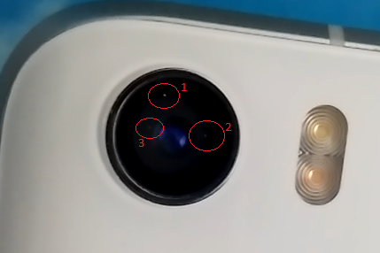

  • Merhaba arkadaşlar yine cins bir problemle birlikteyiz.6 aylık Mi5 Prime telefonumun arka kamerasında malesef siyah bir leke belirdi.Farketmemle sıfırlayıp kutusunu toplamam bir oldu.Sorun kesinlikle donanımsal boşuna format atıp uğraşmayın.Yurt dışında bir kaç kişi bunun toz olduğunu ve sağlam sallayınca geçtiğini söylemiş.Bazıları da farklı kamera uygulamaları ve hdr modunun kamera modülünü ısıtıp zarar verdiğini söylemiş.Kimse sebebini net bilmiyor.Garantiye gönderdim bakalım ne olacak en büyük korkum yeni kamera takarlarsa bunun kalitesi , oisi nasıl olacak ?

  • Cuma günü arka kamerası değişmiş şekilde elime ulaştı fakat arka kamerada 3 tane toz vardı.Tekrar gönderdim garantiye ve yine telefonsuz kaldım sayelerinde.

  • Arkadaşlar kamerayı değiştirirken kaçırdıkları toz yüzünden tekrar göndermiştim.Bana inatla kamerada problem yok denilerek ne alakaysa batarya değişmiş bir şekilde geri gönderdiler.09.02.2018 de kargo elime ulaştı ve yine videoyla açtım baktım ve içine kaçırdıkları 3 toz yerinden kıpırdamamış bile.Olay artık delta servis rezaletine doğru yol almaya başladı.

    Servisi arayıp konuştum tekrar gönderin falan dediler.13.02.2018 de tekrar gönderdim.Destek açıp direk çektiğim fotoğrafları da yolladım.
    2. kez toz sorunu yazdığım not hala üzerinde, aynı notla bu sefer 3.kez tekrar gönderdim.

  • Siyah lekenin Tek çözümü kamera değişimidir

  • arkadaşlar merhaba, bende de mi note 3 var. yaklaşık 5 gün önce kamerada sizinde belirttiğiniz gibi siyah leke oluştu. farklı romlar yükledim ama düzelmedi. sonra bir akşam kameranın lens kısımlarına sertçe 2 3 kez vurdum ve şu an da siyah leke kayboldu :) bence sizde deneyebilirsiniz saygılar

  • video çekiminde olmamasının sebebi çözünürlüğün daha düşük olması olabilir. bu arada tekrar ortaya çıktı ve kesinlikle sensör hasarı değil de yabancı madde ( toz vb) olduğuna karar verdim çünkü güçlüce sallayinca ya da olur da yere düşünce darbeden toz oynarsa bir sorun kalmiyor. can sıkıcı, zamanınız varsa garantiye gönderin hiç kendinize dert edinmeyin.

  • Böyle bir durumda çözüm kamerayı hareket ettirmek mesela bir iki kere daha o lekeyi gördüm kamerada ve ondan sonra sertçe düşürdüm telefonu , hop leke gitti :D. Sanırım sen direk kamera modülünün üzerindeki lensi temizlemeye çalışmışsın ondan leke falan kalmış ve kötü gözüküyor , bir optikçiden gözlük temizleme mendili rica edip narince ve sabırlıca temizlemeyi deneyebilirsin.Sıvı ile sileyim mi dersen izopropil alkol tercih edebilirsin.

  • Arkadaşlar bende de Redmi Note 8 Pro var öğlen telefon elimden düştü halıya daha sonra baktım kamerada leke olmuş, daha sonra akşam yine baktım bu sefer yer değiştirmişti. Yukarıda gördüm telefonu salladım iyice hatta yatağa vurdum şu an gitti. Allah razı olsun. Korona falan var birsürü servise gidecektim toplu taşımayla bir hafta telefonsuz kalacaktım.
