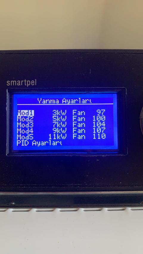

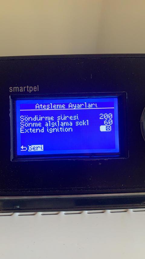

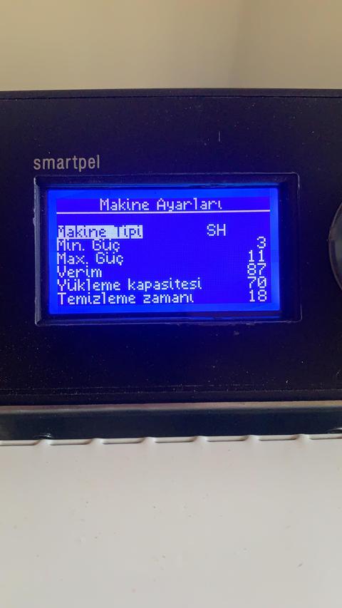

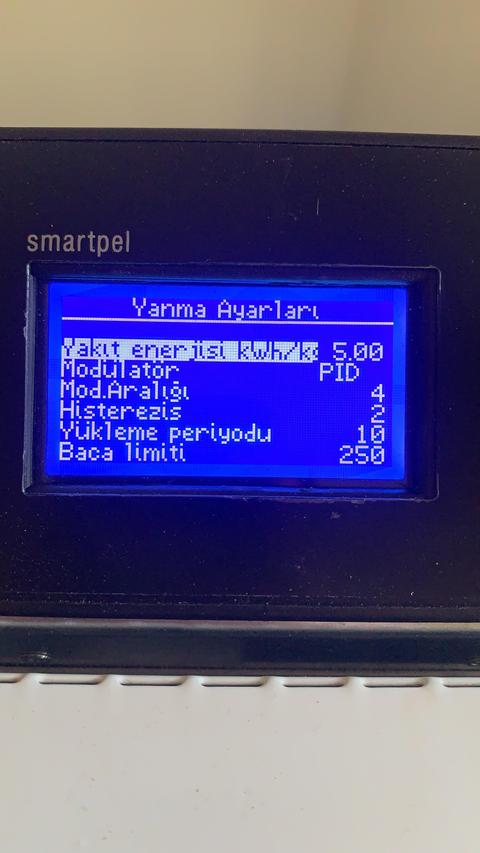

    Kozlusan smartpel 11 kullanıyorum. Birkaç ay önce almıştım. Ana kartta sorun olduğundan geçen gün garanti kapsamında değişti. Sizden ricam Tps 2 versiyon için servis ayarlarını paylaşır mısınız? Şu an sönme problemi camda islenme sorunu yaşamaktayım. Mevcut ayarlarımı paylaşıyorum. Şimdiden ilgilenen herkese çok teşekkür ederim.

    Bilen anlayan arkadaşlardan hala cevap beklemekteyim. Soba maalesef özellikle 3kw yani minimum fan modunda iken kısa sürede sönüyor. Bir kaç ayar tavsiyesine ihtiyacım var. Teşekkürler..
