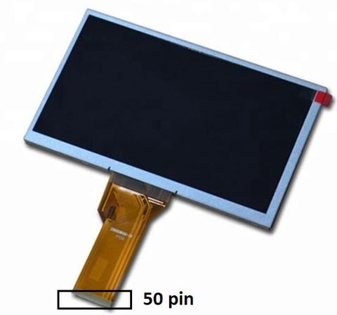

    Öncelikle eski bir 7 inch tabletin ekranını söktüm. içinden 40 pin ekran çıktı. bu 40 pin ekrana uygun sürücüler olsa da başka bir tablet daha söküp istediğim 50 pin çıkışlı AT070TN92 kodlu ekranı buldum.

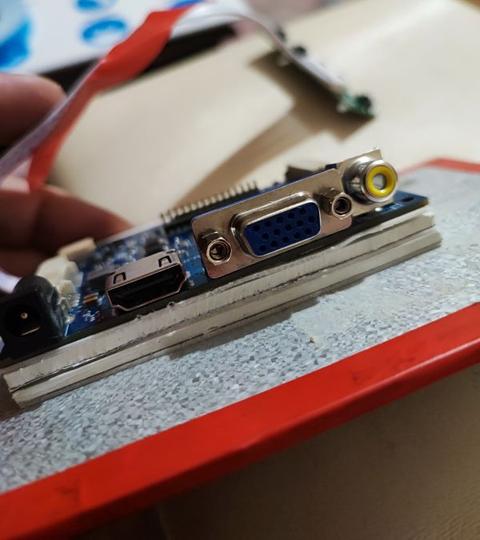

    2. aşama ki en önemlisi, bu tablet ekranını monitör olarak kullanmak için altta resmini verdiğim bir devre kartına yani ekran sürücüsüne ihtiyaç olduğudur.
    LCD Ekran TTL LVDS Kontrol Kartı HDMI VGA 2AV 50PIN AT070TN90 92 94 için Otomatik Olarak Destek VS-TY2662-V1 5 tuşlu Klavye
    Kasa içi Sensör Panel / 2. Ekran AIDA64 projesi
    sonraki aşamalar ise daha basit
    sürücüyü ekranın arkasına uygun bir yere yapıştırıp, 12V güç kaynağı ile beslediğinizde doğrudan bir harici monitör elde etmiş oluyorsunuz.

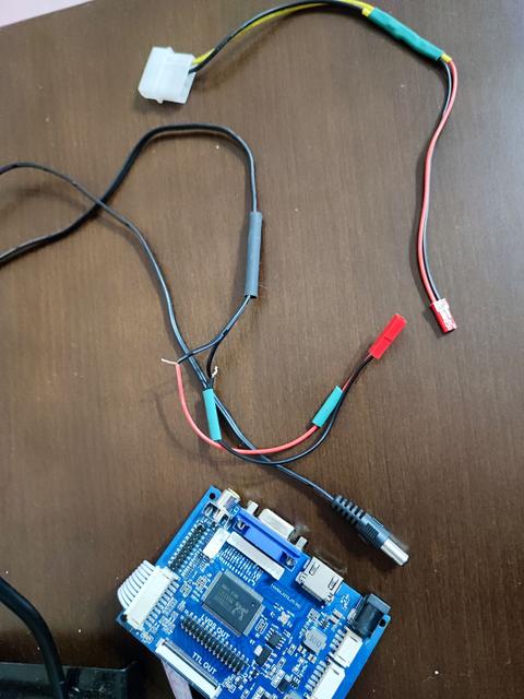

    Güç girişi harici 12V adaptör ile de sağlanmaktadır.
    Fakat ben doğrudan molexten 12v aldım.
    Artı olarak gerektiği durumda ekranın gücünü tamamen kesebilmek için molex ve ekran arasına bir anahtar ekledim.
    molex kablo yapısı ve anahtar yapısını altta resimlere ekledim.
