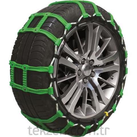

    Geçen sene n11 kampanyasında yerli üretim Snow Wolf kar paleti almıştım. Şimdi sanırım Tekzen satıyorhttps://www.tekzen.com.tr/snowwolf/kar-paleti
    Daha hiç kullanmadım Ancak sağlam görünüyor.
    Lastiğe zarar verme ihtimali yok gibi, en azından zincirden kat kat daha güvenli.

    Güzel bir ürüne benziyor. 2 Nokta önemli; gerçi daha kullanmamışsınız ama,
    1.Kauçuk yada lastik kısımları gerilime dayanıp kopmayacak kadar sağlamm mı?
    2.Resimden takılması çok kolay gibi görünmedi bana, kuru havada ve uygun bir ortamda takıp tecrübe sahibi olmak iyi olabilir.

    1. Hocam elle baya bir zorladım, sağlam görünüyor. Youtube kendi kanallarında test videoları mevcuthttps://www.youtube.com/watch?v=6FnumXk0beg
    Sonuçta kendileri çekmiş, objektif bir test mi yorum yapamam.
    2. Takmak için aracı biraz hareket ettirmek gerekiyor. O videoda buradahttps://www.youtube.com/watch?v=WyGfFk_MBPk
    Ben sadece araçta bir zincir vs. bulunsun diye aldım. Malum zincir de çok sağlıklı olmadığı için, almışken palet alayım dedim.
    Çin malı yerine yerli firmanın daha sağlam olacağını düşündüm. Test videolarını da beğendim.
