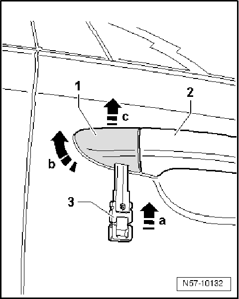

  • anahtarla sofor degilde yolcu tarafindan acmayi deneyin?
  • Xilence kullanıcısına yanıt
    açıklamaların için saol deneyeceğim yalnız anahtar girişi yok ne bagajda ne kapılarda diğerlerini denerim
  • upliftingsky kullanıcısına yanıt
    arabada anahtar girişi yok
    Orijinalden alıntı: hasancanözd
    Marka nedir hocam? Her arabada anahtar girişi vardır sadece gizlidir.
