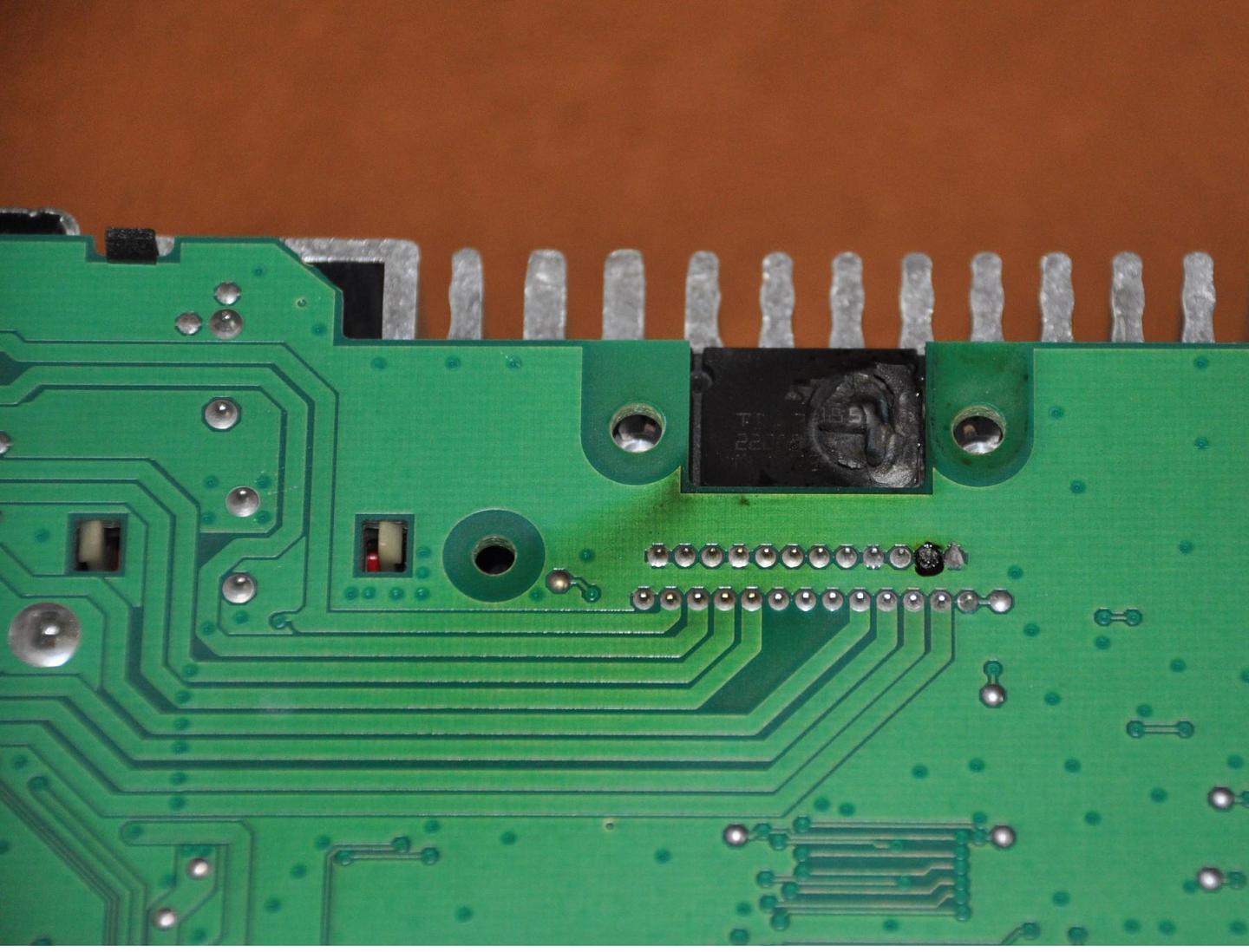

  • Cd li radyoya sahip olan arkadaşların sesi sonuna kadar açarlarsa uzun çalışma sonucu çıkış yanarsa yada kısa devre olursa çıkış adı verilen entegre yanar piyasada 10-20 lira civarındadır değiştiriseniz sorunsuz çalışır radyo kaset çalarlardada bulunur ama entegrenin modeli farklı olabilir.
  • Çıkış değişimi 2. bölüm
