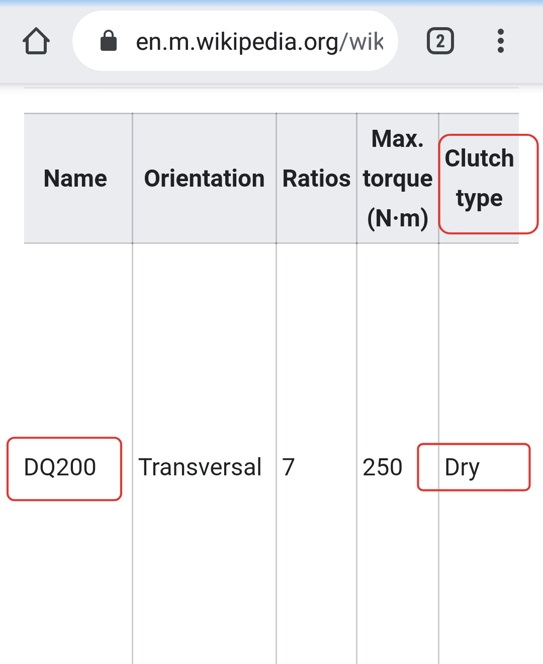

    yok be hocam öyle bişey, "kuru olanda aslında ıslak oluyorsa ıslak olan daha çok ıslakmı oluyor o zaman" onu söyleyende yabancı vag fanıdır muhtemelen, vag fanboyu sadece bizde olacak diye bişey yok sonuçta Megane 4 vites sorunu
    ıslak kavramada debriyaj plakalarıda yağ içinde dönüyor bu da yoğun trafikte aşırı ısınmayı önlüyor. kuru kavrama olanlarda böyle bir durum yok adı üstünde zaten (içerideki şanzıman dişlileri elbette yağlanarak dönüyor hepsinde, buradaki fark kavrama plakalarıyla ilgili bunların kuru yada yağlı olma durumu)
    wiki'de resmi teknik tablo var bununla ilgili olarak, kuru kavrama olanlar (dry) ve ıslak kavrama olanlar (wet) şanzıman koduna göre diğer teknik detayları ile beraber gösterilmiş.
    https://en.m.wikipedia.org/wiki/Direct-shift_gearbox
