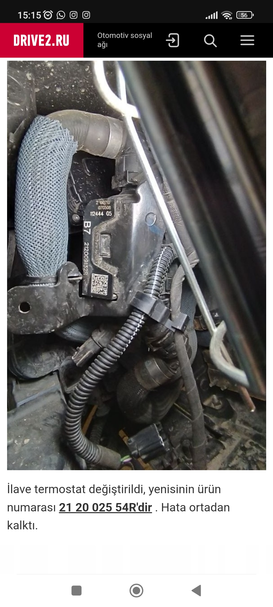

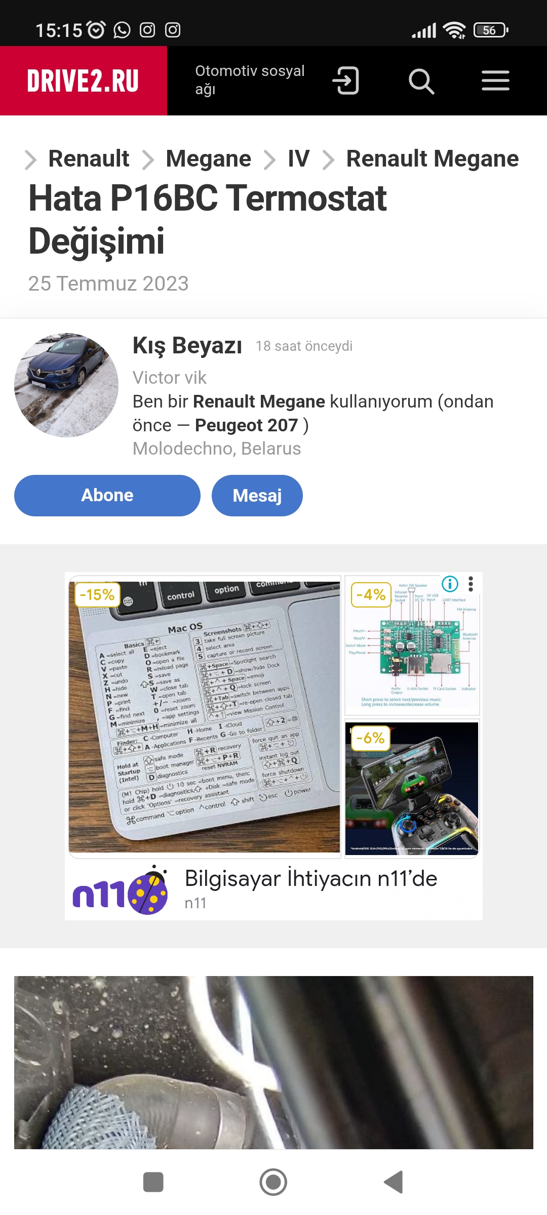

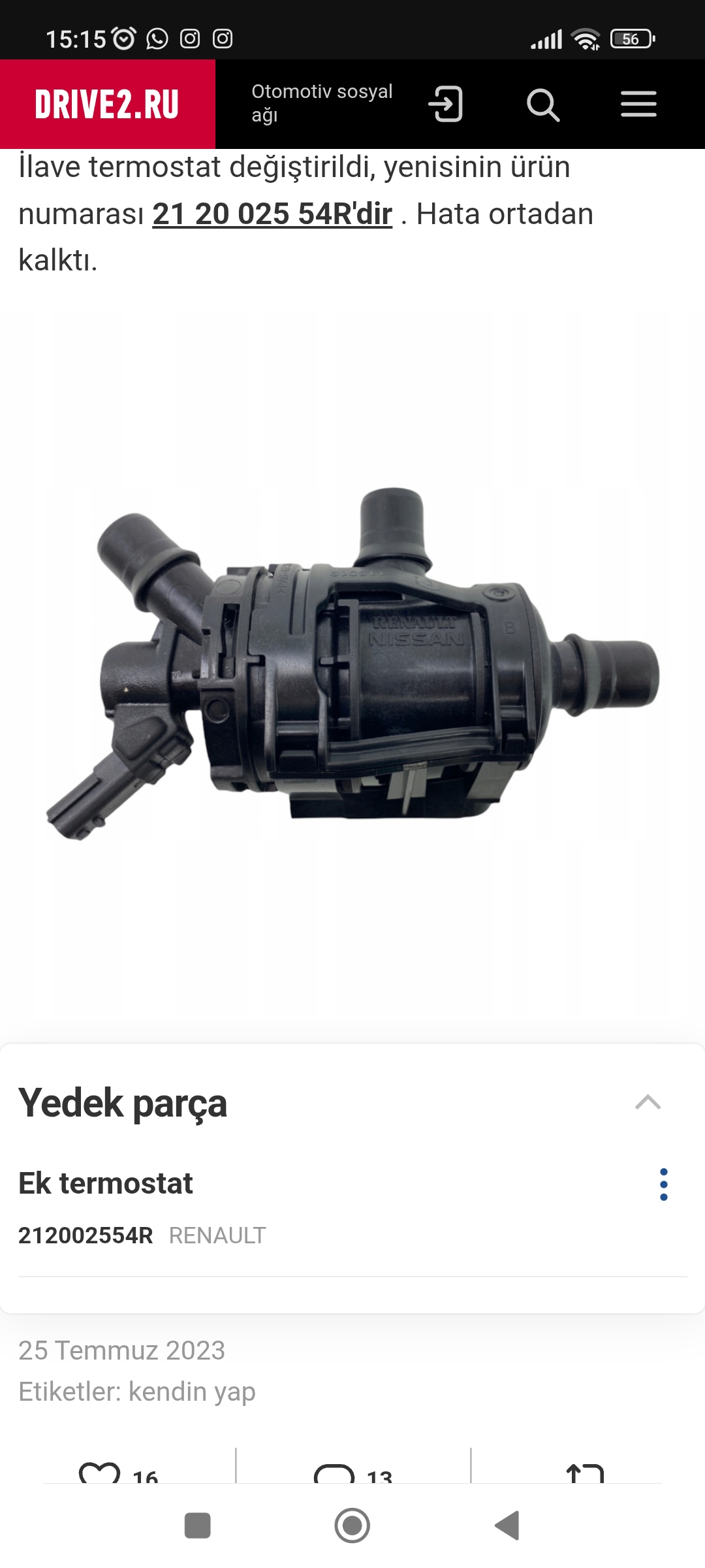

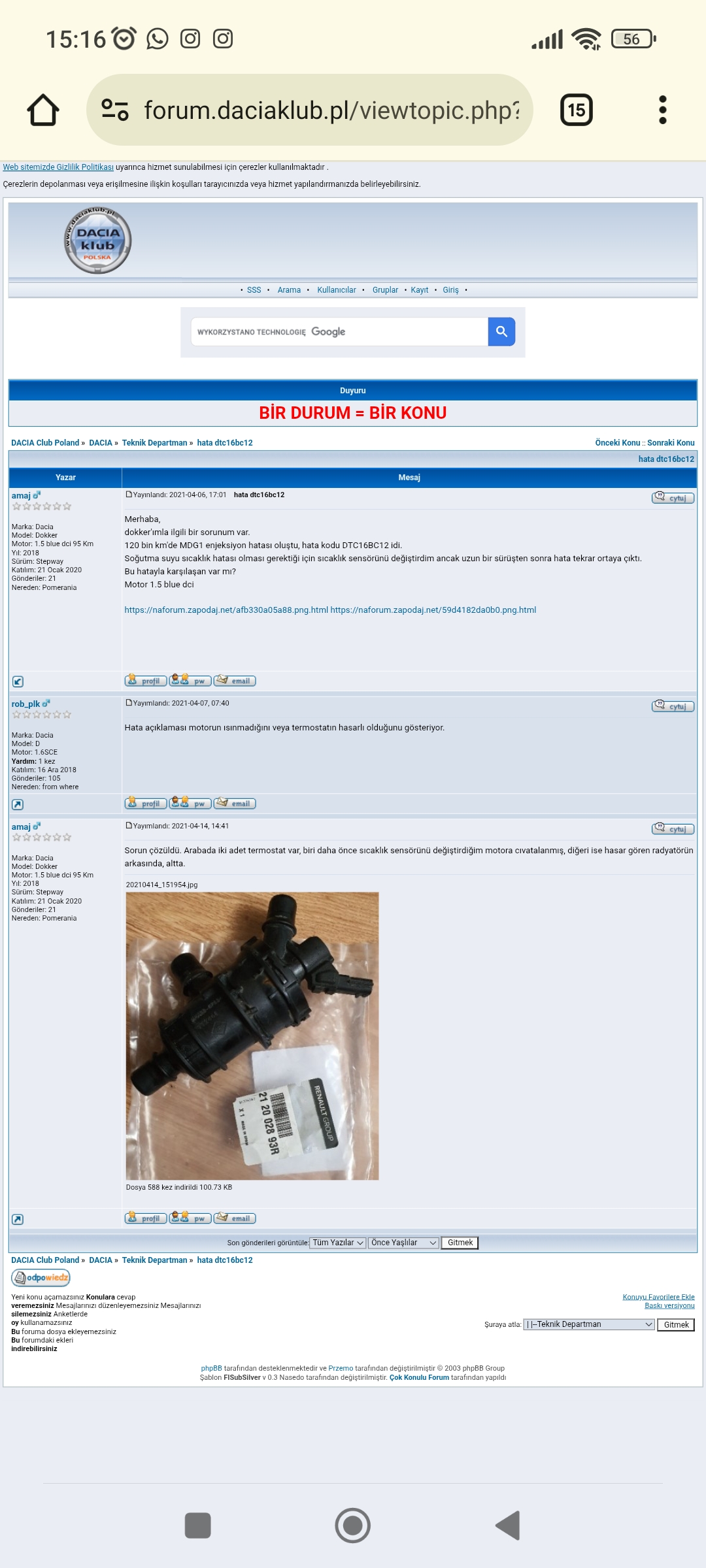

    Birkaç yabancı forumda araştırdım ve genelde termostatı değiştirince sorunun çözüldüğünü söylüyorlar. Birkaç foto çektim.
