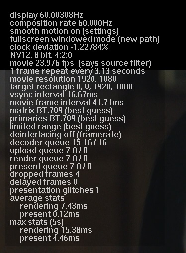

    Hocam ayarları yaptım bir anormallik varmı sizce ?
    Birde smooth motion on yaptıktan sonra görüntünün doğallığı gitti gibi geldi psikolojikmidir ?
    Birde (Mpc-hc) kullanıyorum option bölümünden internal filters sekmesinde, source filters ve internal filters kutucuklarının hiçbirimi tıklamıyoruz değil mi?

    mpc-hc için ayar yapılmansına grek yok internal lavlı mpc-be de yapılcak olmuş zevkine kalmış ister kullan ister kullanma smoothu...
