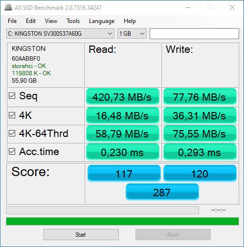

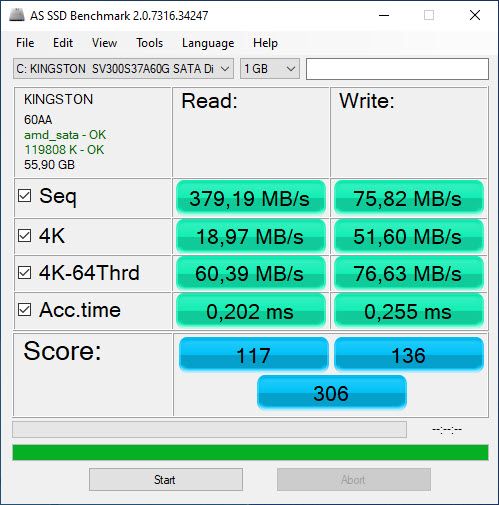

  • Chipset sürücüleri kurulu mu? Bir de şu geldi aklıma bende fark olmuştu çünkü. Mesela sürücü kurmayın sdd'leri kontrol eden donanımın yani sadece microsoft'un kendi kurduğu sürücü kurulu olsun bir de öyle deneyin. Ben sürücüyü kaldırıp microsoft'un sürücüsünü kullandığım zaman ssd hızlarım biraz daha yüksek çıkıyor.
  • pek anlamıyorum ssd driverlarından hiç kurmadım şimdiye kadar nasıl kurulur ki ?
  • QueeiX Q kullanıcısına yanıt
    Mesela ben sata ssd kullanıyorum bunu da sata sürücüsü kontrol ediyor amd'nin sata sürücüsünü kurduğum zaman hızlarda ciddi düşüş oluyor ve bir çok oyunda ve kopyalama işlemlerinde de farkettim. AMD'nin sürücüsünü silip microsoft'un kendi sürücüsüne geri dönünce hızlar artmaya başlıyor. Bunu amd'de kabul etti hatta microsoft sürücülerini kullanın demişti. Bu da benim before - after ss'lerim. Ciddi fark var. Siz m2 kullanıyorsunuz onu bilmiyorum hiç kullanmadım çünkü aygıt yöneticisini kontrol edin mesela IDE ATA/ATAPI denetleyiciler var ona çift tıkladığım zaman standart saha ahci denetleyicisi diyor bu işte microsoft'un kendi sürücüsü. Burada amd yazısı varsa yavaşlıyor bende. Bu şekilde bir kontrol edin isterseniz. Bir de hocam test için ASS SSD Benchmark programını kurun o tam sonucu veriyor ve hangi sürücüyü kullandığınızı falan da gösteriyor orada zaten aşağı da attığım SS'lerden görürsünüz birinde amd yazarken diğerinde storahci yazıyor.
    Microsoft Sürücüsü İle Test

    AMD Sürücüsü İle Test
