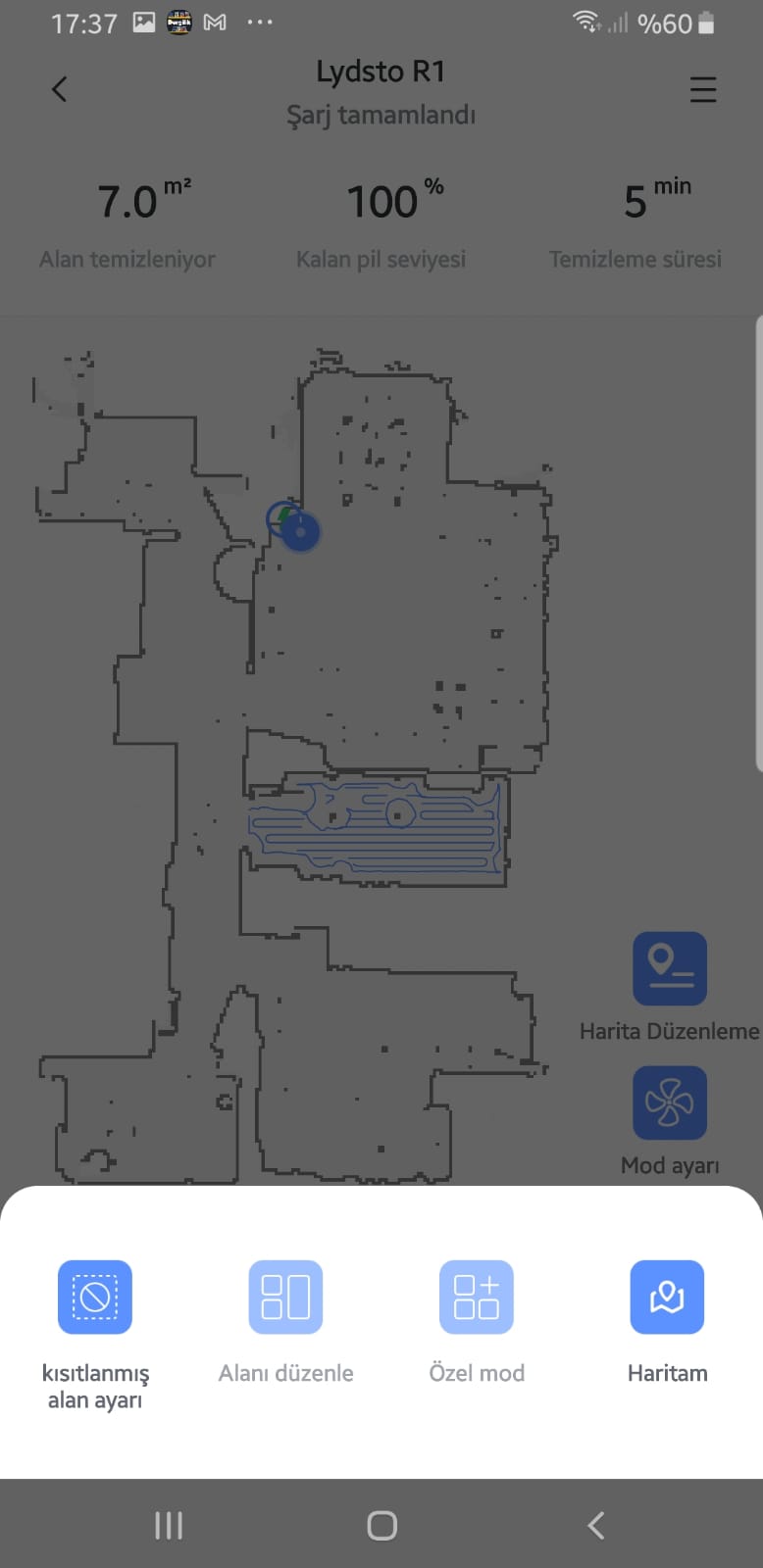

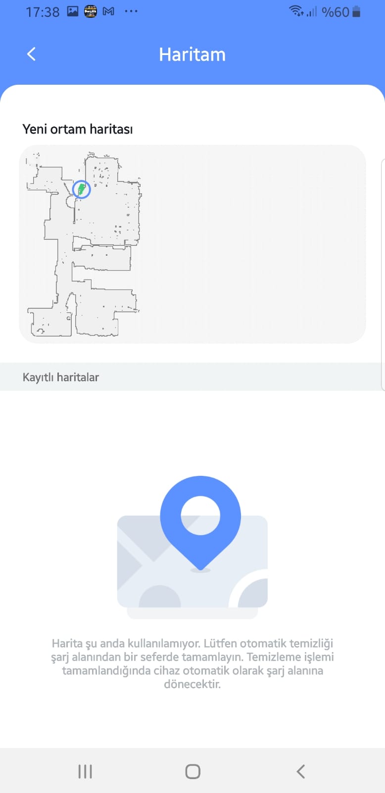

  • İlk haritalandırmayı köşe temizleme modu ile yaptım ama odaları bölmedi ne yapmam lazım? Harita kullanılamıyor lütfen tek seferlik otomatik temizliği başlatın diyor.
  • emrsln E kullanıcısına yanıt
    Uygulama üzerinde harita ikonuna tıklayınca alan bölme diye bir seçenek var oradan kendiniz istediğiniz gibi odaları bölümleyebiliyorsunuz.
  • Bende alanı düzenle aktif değil şu anda.

    < Bu mesaj bu kişi tarafından değiştirildi emrsln -- 9 Nisan 2021; 17:41:27 >
    Sizde henüz harita yapılmamış ki. Robot tamamen kendi başına tamamlamalı ilk haritayı.
  • Ekayonline E kullanıcısına yanıt
  • Hallettim teşekkürler. Komple temizlik yaptırdım %20 şarj kullanarak 65 m2 alanı haritalandırıp temizled ses ve herhangi bir sıkıntıda yok MAAŞALLAH.
