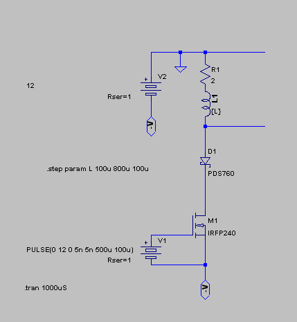

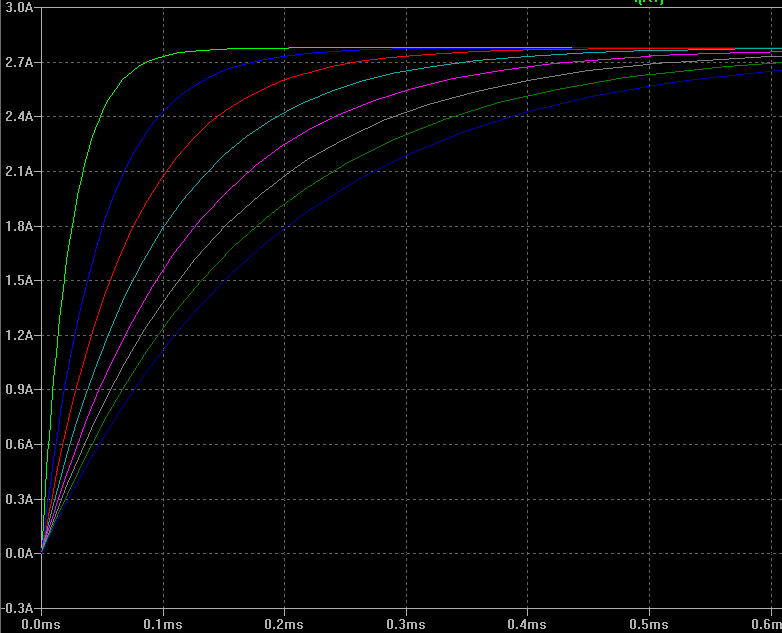

  • Spice temelli olduğundan özellikle analog devrelerde çoğu programın gösteremediği başarıyı gösterebiliyor. Aynen ediğiniz gibi parametrik simulasyonlar yapılabiliyor. Grafikler oluşturup inceleyebiliyorsunuz. Örneğin burada ben bobinin akım doyumuna gitmesini farklı bobin değerlerine göre nasıl değişim gösterdiğini çizdirmişim.

    Bobin 100uH den 800uH ye 100uH adımlarla denenerek her bir bobin değeri için doyuma gidiş eğrisi farklı renklerde eğriler ile çizdirilmiş.
