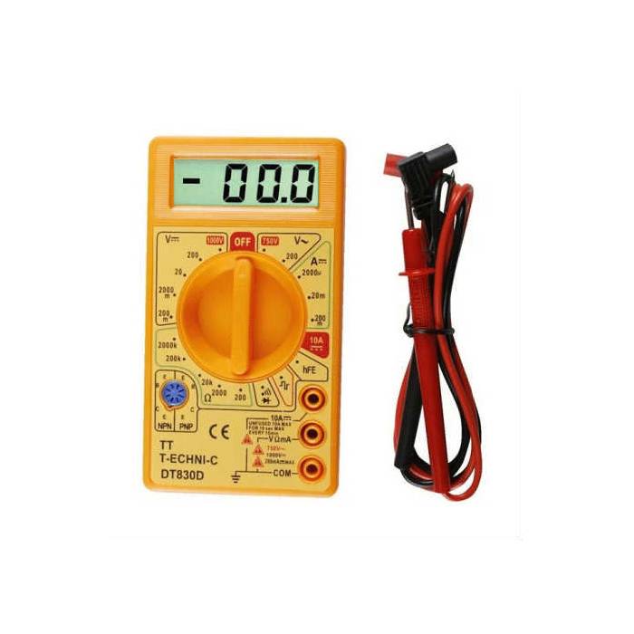

  • Ne olduğunu anlamanız için önce dijital multimetre almalısınız.
    http://urun.gittigidiyor.com/yapi-market-tamirat/dt-830d-dijital-olcu-aleti-kargo-ucretsiz-150456074
    Koçtaş, Bauhaus gibi yapı marketlerde daha ucuza bulursunuz.

    bu aletten var babamın işyerinde acaba nasıl kullanırım ?

    https://ambinaut.wordpress.com/2014/01/26/logitech-stereo-sub-woofer-combo-50-hz-mains-hum-in-audio-signal/
    Ses sisteminiz linkteki cihazın aynısı ise, arıza tespitine trafonun çıkışı olan mavi kabloyu ölçerek başlayın. Beyaz jakın kablo tafında metaller vardır ölçü aletinin problarını değdirip ölçün.
     Logitech LS21 elektirik sorunu
    Ölçümü yaparken ölçü aletinin üzerindeki kamutatörü ac akım yani "V~" veya "ACV" yazan bölümün 200 kademesine getireceksiniz.
    Daha sonra probu ölçüm yapacağınız noktaya temas ettirip ekrandan voltaja bakın.
    Bu daha yolun başı trafodan geçerli voltajı okursanız duruma göre yönlendireceğim.

    tamam dediklerinizi deneyip ölçümleri size aktaracağım
