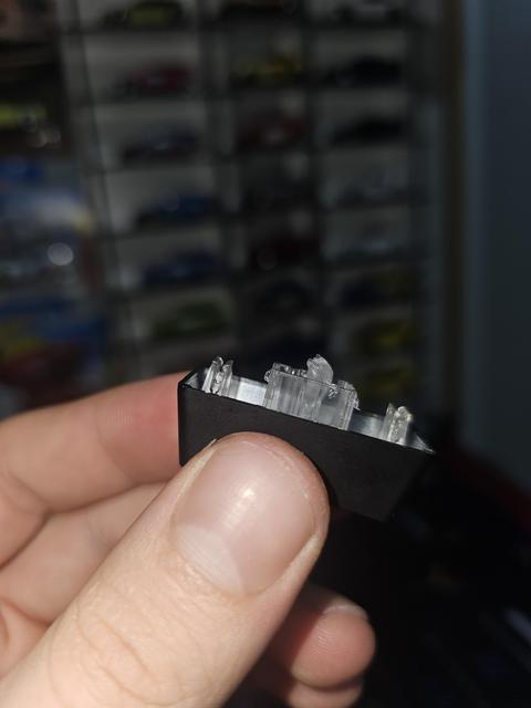

  • merhaba bu klavyeden aldım ilk aldığım klavyede silme tuşunun düzgün çalışmaması bir basıyor bir basmıyor idi iade edip tekrar satın aldım şimdi açtım ondada yine aynı tuşta sorun var ürün kapalı kutu geldi ikiside amazondan aldım. diğer tuşlarda bir sorun yok şuanlık ne yapmamı önerirsiniz? silme tuşuna biraz ser basınca algılıyor yada tam sol tarafdan basınca ama sağ kösesinden basınca silme tuşu pek algılamıyor
  • silme tuşunu çıkar içindeki boşluğa göre bir parça bul ben silikon eritip içine soktum ve basma açısına göre kısalttım. uzun bırakırsan tuşa dokunsan bile çalışıor ama yok ben basınca silsin yeter diyorsan içeri koyduğun parça tuşdan 1 milim dışarı taşsın yeter. ben bu şekilde sorunumu çözdüm.
    aslında sorun şu, içerideki lastik tam oradaki noktaya basmıyor sağına yada soluna denk gelebiliyor. tuşun bastığı yeri 1 milim uzatabilirseniz sorun düzeliyor
