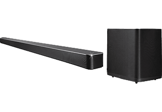

    Bende de LG LAS950M soundbar var , aynı sorunu bende yaşıyorum. Bluetooth çok zayıf yaklaşık 3mt den sonra kopmalar yaşanıyor ... Lgnin web sitesinde yeni bir güncelleme geldiği yazıyor bu güncelleme flash belekkle soundbarın arkasında bulunan usb girişine takılarak yapılıoyor ancak soundbarın arkasındaki usb girişinin üzeri bantla kapalı yanlızca servis yetkilisi kullanabilir gibi bir ifade bulunuyor.
    Bu güncellemeyi yapan var mı ? Güncellemeyi yaparsak garantisi etkilenir mi ?
  • omercandmn O kullanıcısına yanıt
    Soundbara ait guncelleme varsa music flow player uygulamasi uzerinden yapiliyor. Las750 bu sekilde guncellenmisti. Las950 icin bir guncelleme gelmedi henuz.
    Saygilarimla.

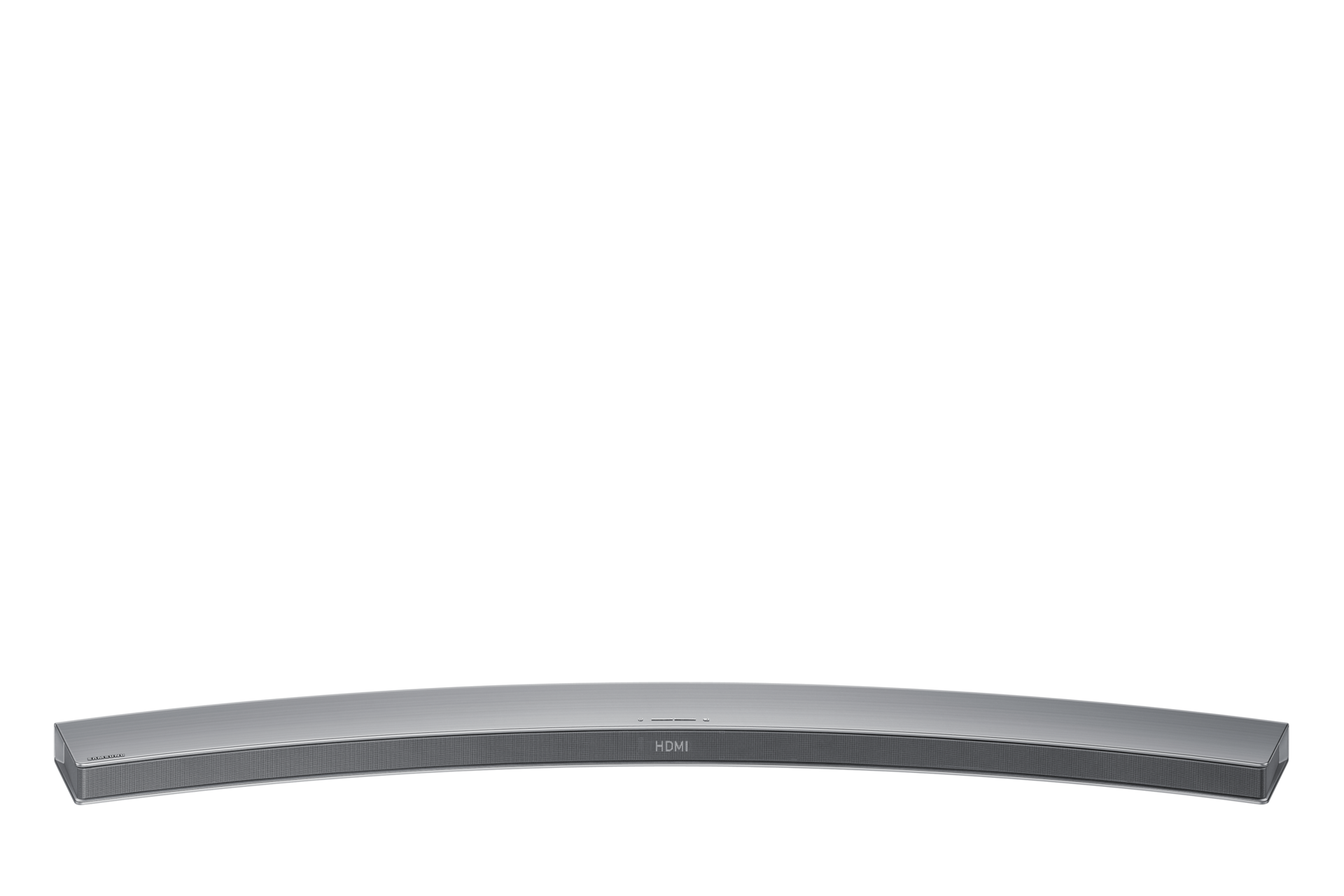

    Samsung'un Las 950m ayarındaki sounbarı 1.900Tl fiyatlı hw-7501. Las950'de bar üzerinde 7, samsung'da 8 hoparlör var. Buna karşın las950'nin ses çıkışı çok daha yüksek ancak apartman dairesinde 99 basamaklı ses kademesinde 25'i geçmek bile çok kolay değil. Las950 ile diğer soundbarların bar kısmının ağırlığı karşılaştırıldığında zaten bir fark olduğu anlaşılıyor. hw-h7500'ü dinlediğimde sesi çok temizdi. LAs950 mid sesleri de verebilen nadir barlardan. Bununla beraber 950m bence en güzel modellerdendi ancak artık piyasada olmayacak gibi.
    Saygılarımla.
    Samsung hk_en
    320W 8.1Ch Soundbar HW-H7501 | HW-H7501/ZK | Samsung Hong Kong
    http://www.samsung.com/hk_en/consumer/tv-av/soundbar/soundbar/HW-H7501/ZK
