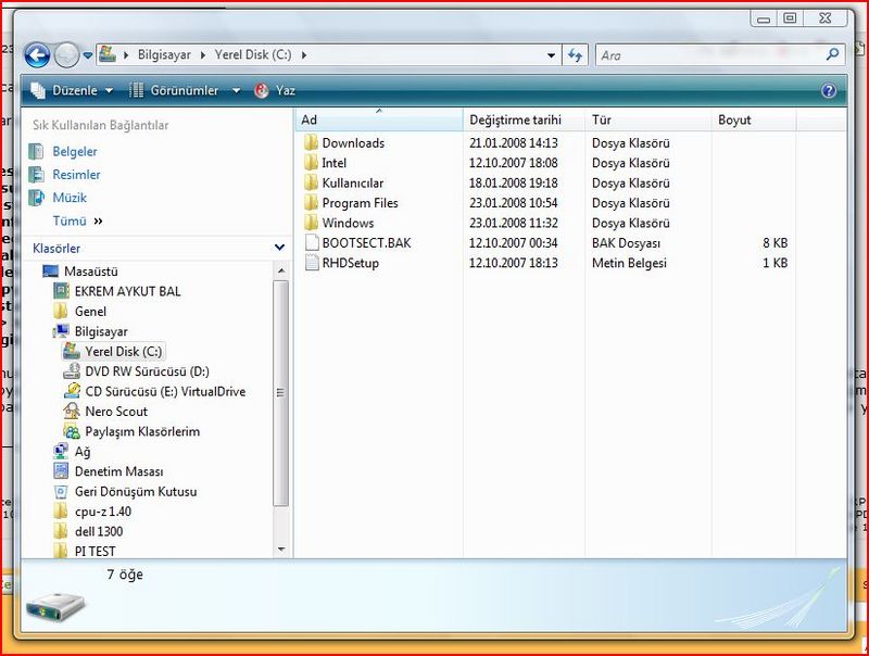

    Buarada C: sücümün içinde RHDSetup isminde bir dosya var.Bu dosyanın içinde şu ibare yer alıyor beyler.

    Bunun açılımı şudur beyler : " C:\Program Files\Realtek\Audio\InstallShield konumundaki klasörü sil. gene aynı dizin içindeki vista klasöründen Realtek sürücüsünü kopyala sildiğin yere.bu işlemi yaptım ben.Bu işlemi yapmadan önce klavyeden sesi tamamen kapat komutunu çalıştırmama rağmen ses tamamen kapanmıyordu.Bu işlemi yapınca ilgili audio klasörünün içinde realtek programı da kendiliğinden kuruldu.Şimdi ses kartında sorun yok.

  • teşekkürler yardımın için. ama bende rhdsetup diye bi dosya yok zaten sesle ilgili başka bir problemim de yok 5+1 de bağladım çalıştı ama sorunum laptop dan ses gelmesinin durmaması
