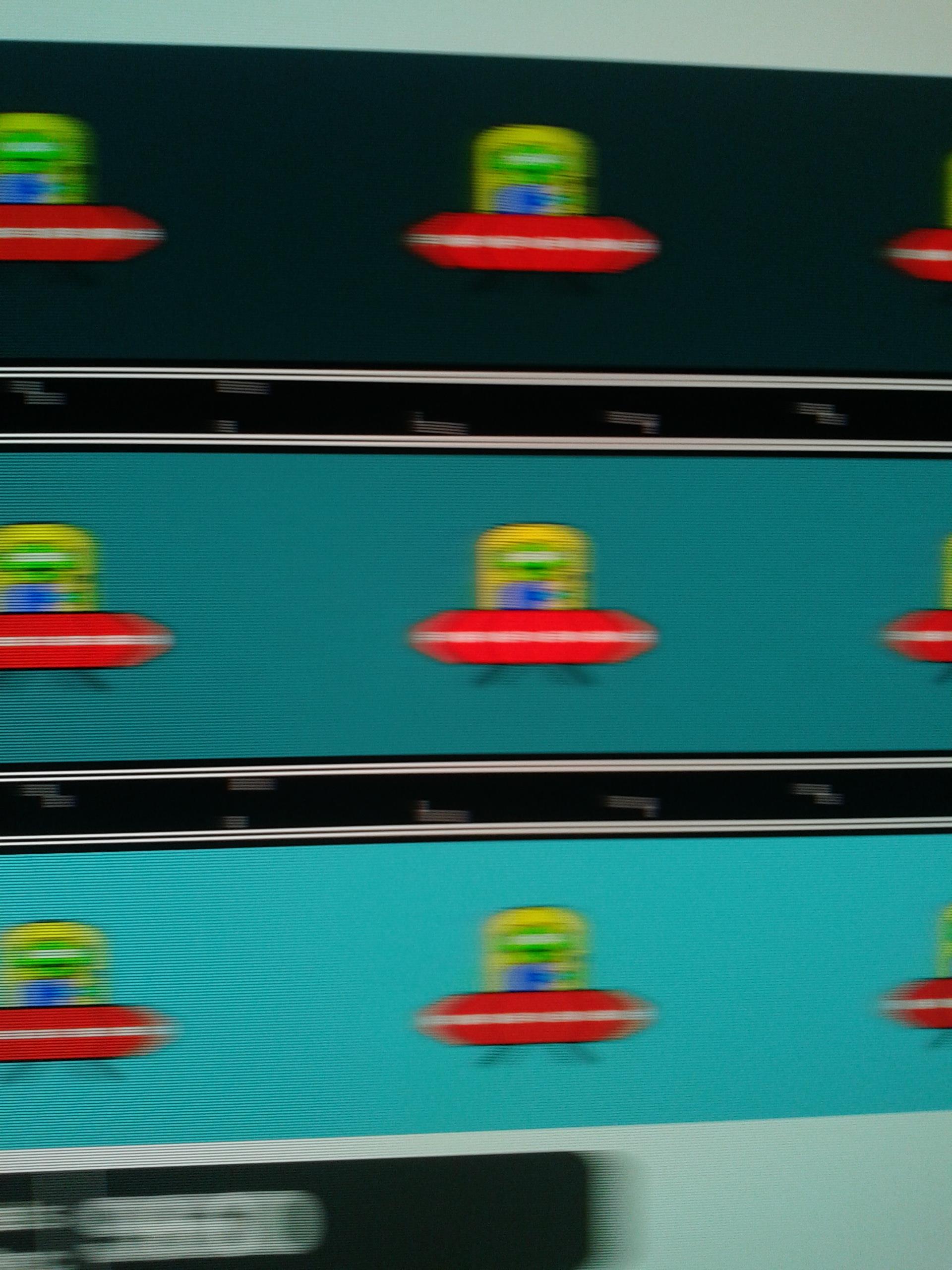

    Buyurun kendiniz karar verin, 60 Hz Response Time ayarı normalde iken çektim. Resme çok dikkatli olarak bakarsanız Ufo'nun arkasında çok çok hafif Overshoot görülüyor. Ayrıca 60 Hz'de iken Response Time ayarını Fast'e aldığınız zaman Overshoot biraz daha belirginleşiyor.

    EDİT: Ayrıca attığım sonuç kullandığınız 60 Hz ayarlı TN panele göre nasıl? Birbirine yakınlar mı yoksa fark var mı merak ettim.

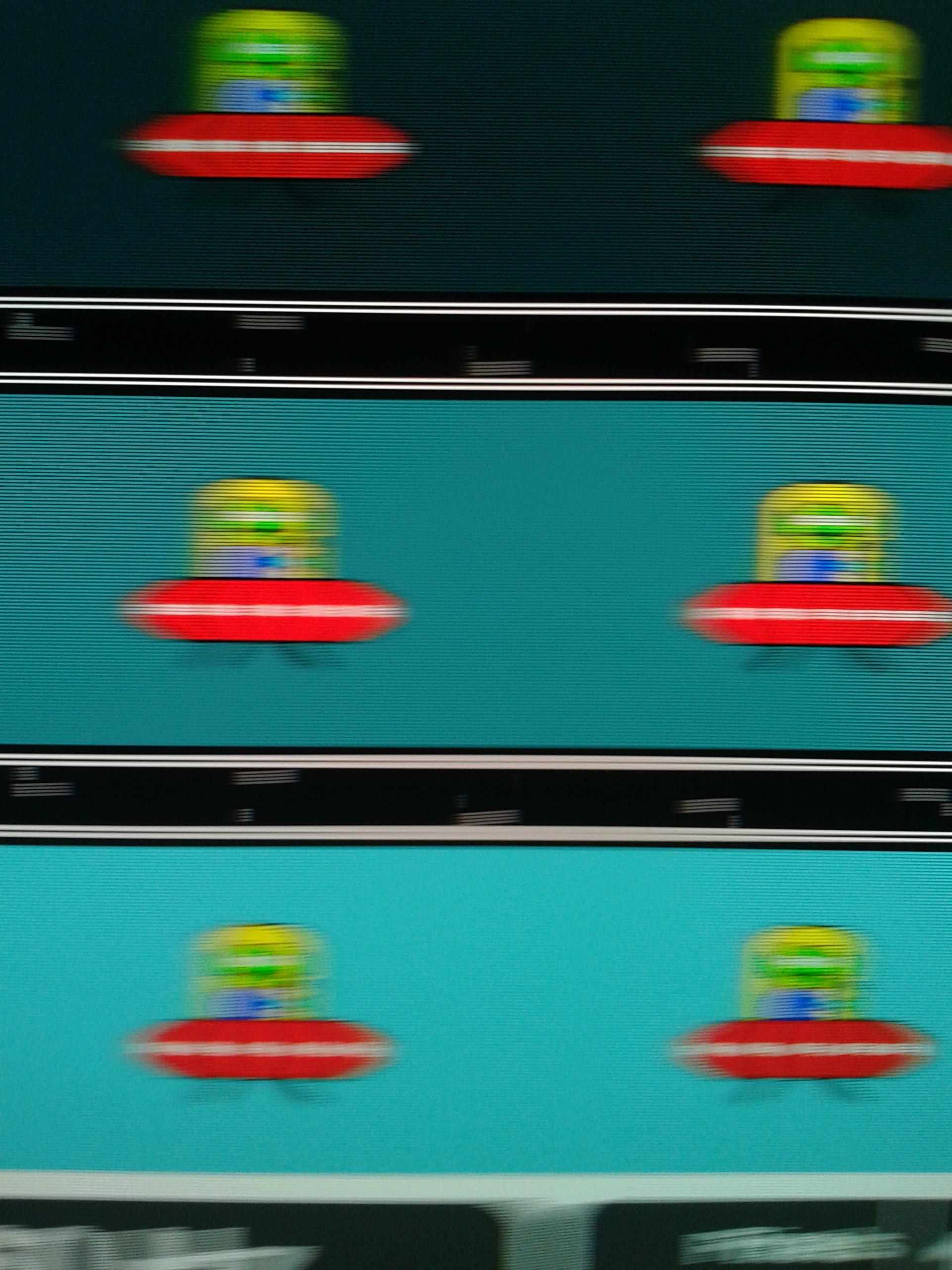

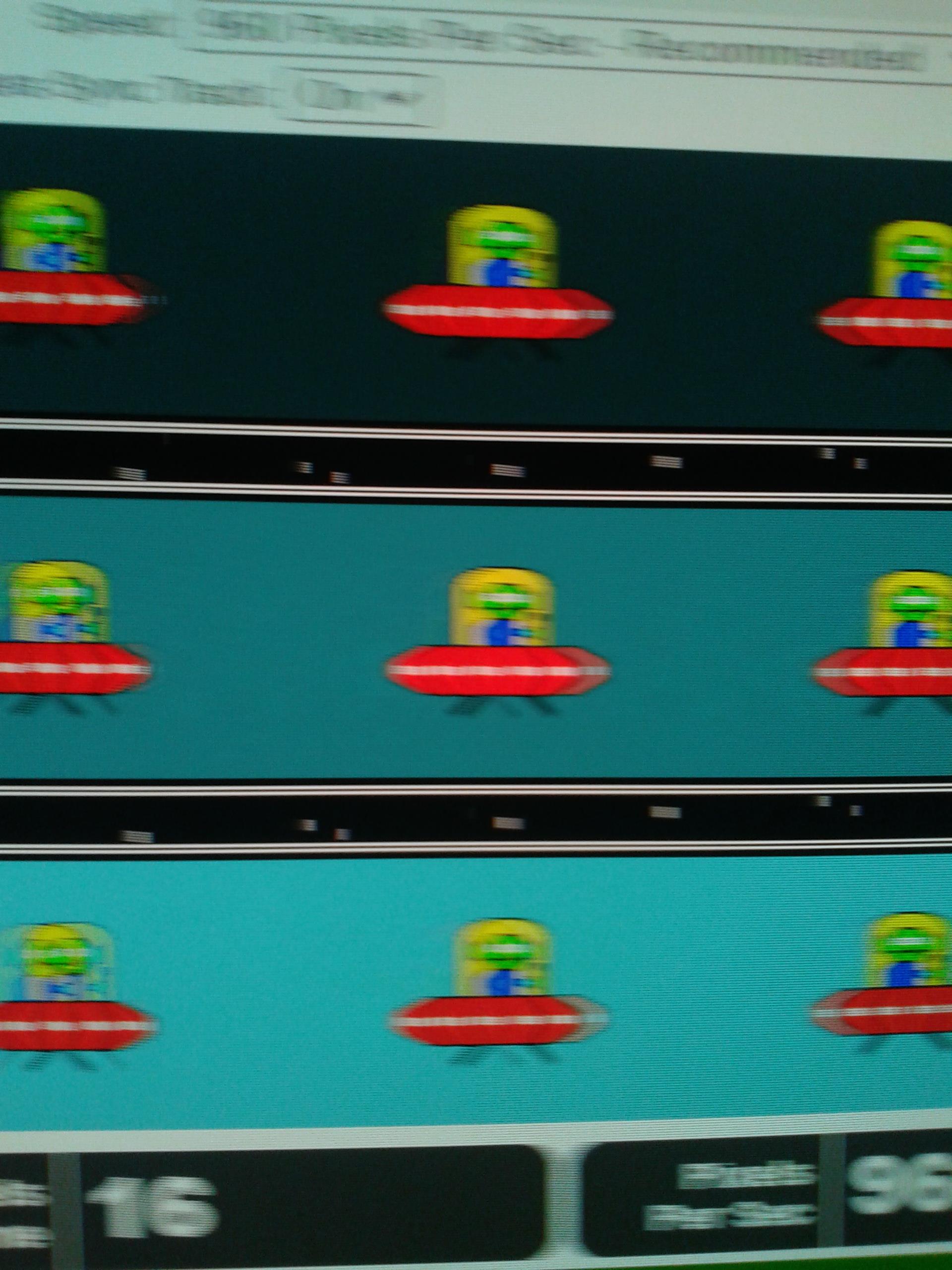

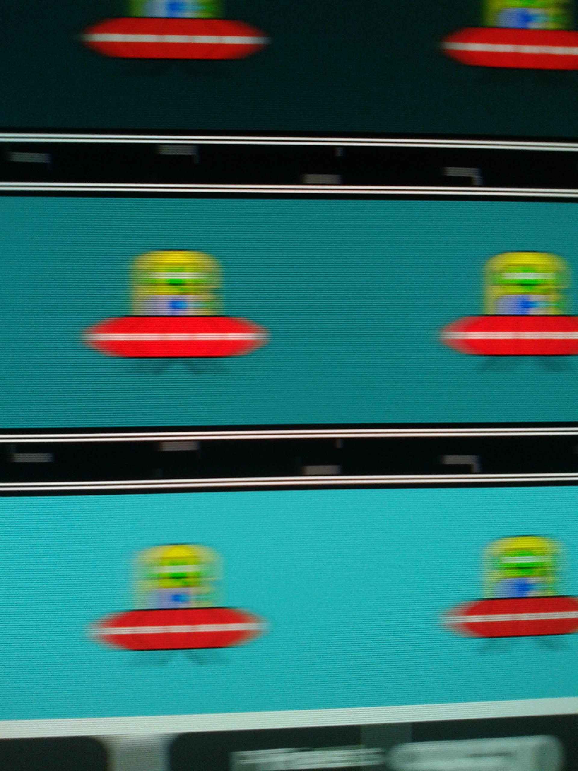

    Daire çizgileri derken beyaz objelerden mi bahsediyorsunuz yoksa siyak çizgilerden mi? Buyurun tekrar çektim. Resimlere dikkatli olarak bakarsanız Ufo'nun arkasında çok çok hafif Overshoot görülebiliyor, resimde pek belli olmuyor ama benim yorumum özellikle dikkat etmediğiniz sürece çok fazla rahatsız olmazsınız. Çok belirgin değil kesinlikle.
