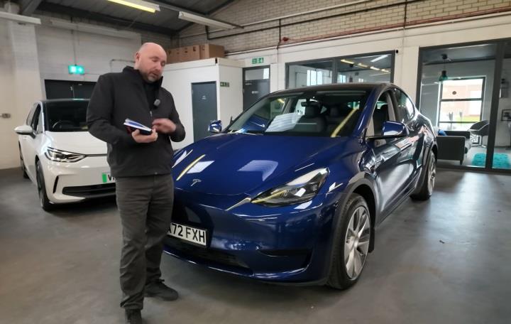

    Elektrikli araç kullanıcıları genellikle batarya ömrünü korumak için evde (AC) şarjın daha sağlıklı olduğunu düşünür. Ancak İngiltere’deki bu Tesla Model Y, bu algıyı sorgulatıyor.
    YouTuber Richard Symons tarafından incelenen eski bir taksi çıkması Model Y’nin neredeyse tamamen DC hızlı şarjla kullanıldığı ortaya çıktı. Araç verilerine göre bugüne kadar yalnızca 36 kWh ev tipi şarj kullanılırken, tam 32.684 kWh enerji DC hızlı şarjdan ve rejeneratif frenlemeden sağlanmış.
    180.000 km'de %92 batarya sağlığı
    Farklı test sonuçlarına göre, 180.000 km'yi devirmiş bu Model Y’nin batarya sağlığı %92 seviyesinde. Yani araç, teorik olarak sıfır haline kıyasla menzilinin %92’sini hala sunabiliyor. Bu da yoğun hızlı şarj kullanımına rağmen oldukça güçlü bir performans anlamına geliyor.
    Karşılaştırma yapmak gerekirse, bir başka YouTuber’ın test ettiği 2019 model Tesla Model 3 Performance, benzer kilometrede olmasına rağmen batarya sağlığı %79'a düşmüştü. Üstelik bu araç çoğunlukla evde şarj edilmişti.
    LFP bataryalar uzun ömürleriyle fark yaratıyor
    İki araç arasındaki farkın temel nedeniyse batarya kimyası. Model 3’te nikel manganez kobalt (NMC) batarya kullanılırken, Model Y’de lityum demir fosfat (LFP) batarya bulunuyor. NMC bataryalar daha yüksek enerji yoğunluğu sunmasına rağmen, daha düşük ömre sahipler. Bu nedenle, uzun ömür için genellikle %80 şarj limiti öneriliyor. LFP bataryalar ise daha düşük enerji yoğunluğuna sahip olsa da daha dayanıklılar, bu nedenle düzenli olarak %100’e kadar şarj edilebilirler.
