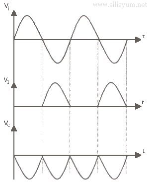

  • tabiki ayarlanabilir olan bir kalem havya her zaman optimum lehimmleme sağlar ayarsızlar zamanla daha çok ısınır ve lehimi elemana bırakmaz hale gelir,size bir yol havyanın faz nötr kablolarından birine 1n4007 yada hızlısı olan uf4007 takın güç yarıya düşer. küçük işlerde oldukça kullanışlı oluyor,ac elektrik dalgalı olduğu için tam dalgadan yarım dalgaya düşer diyot dalganın birini kırar ,ve tek alternans ile yarım dalga doğrulma olur güç yarıya düşer

  • ben fazdan gelen kısma katotu bağladım anot havyaya ama temelde fark etmez,bi anahtarla kapalı- %50 ve %100 kullanıyorum

  • Şebeke gerilimi için uygun olan 1n4007 dir
