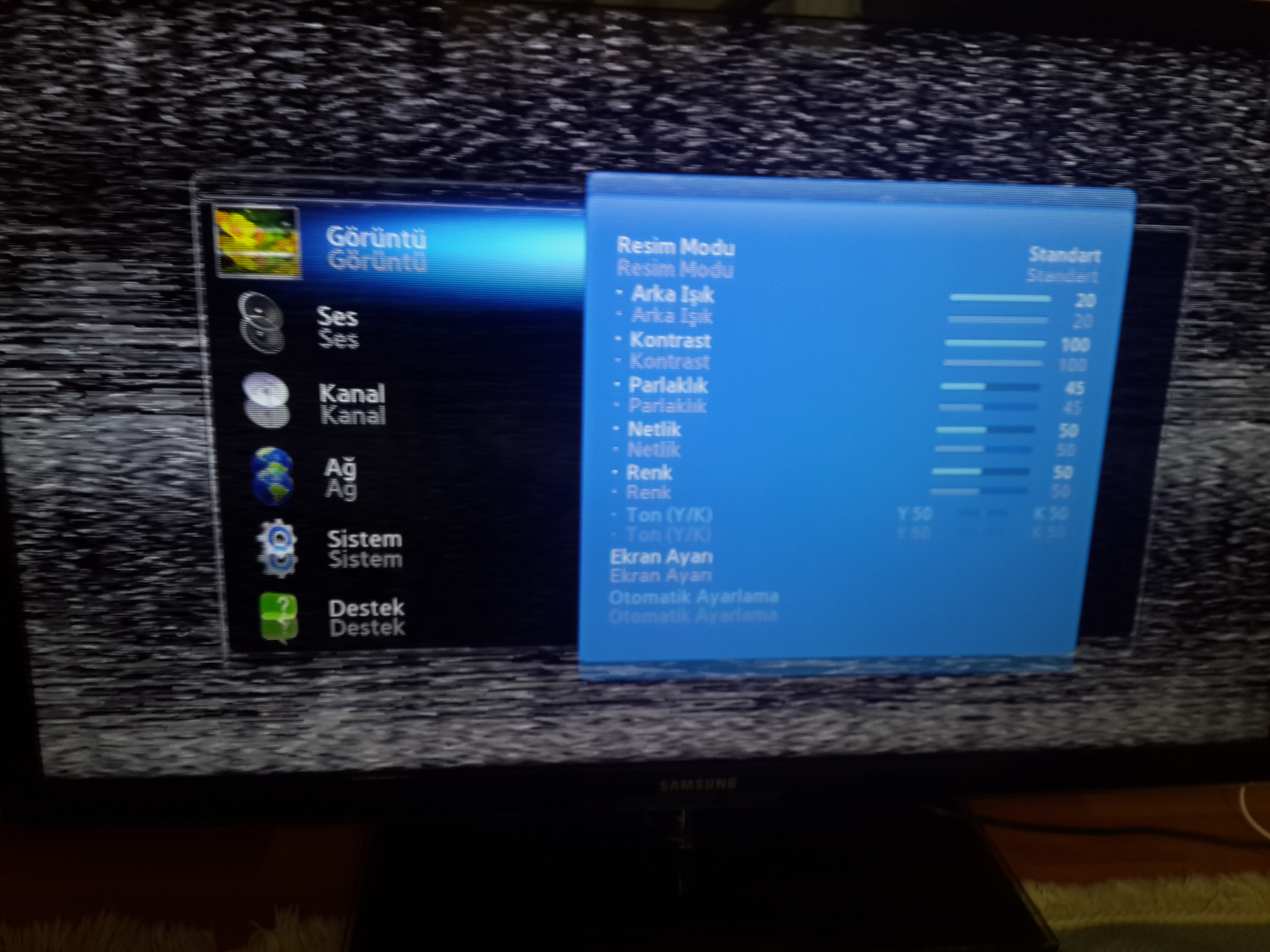

  • Arkadaşlar merhaba,
    Benim de ekranım aynen bir sabah böyle oldu. Ancak benim televizyonda yazılar alt üst değil sağ-sol şekilde oldu. Servis çağırdım panel değişecek 1600TL söylendi. Tabi ki kabul etmedim. Ne yapmam gerekiyor bilemedim. Samsung 3D özelliği olan bir televizyondu. Çöp mü oldu televizyonum şimdi :(
  • konkont K kullanıcısına yanıt
    geçmiş olsun ... ... yetkili servis iyi fiyat vermiş eğer 48" gibi büyük ekransa yaptırabilirsiniz, yıllar önce benim 40" tv paneline bile 1850 diyorlardı bu zamanda 1600 fena değil ...
