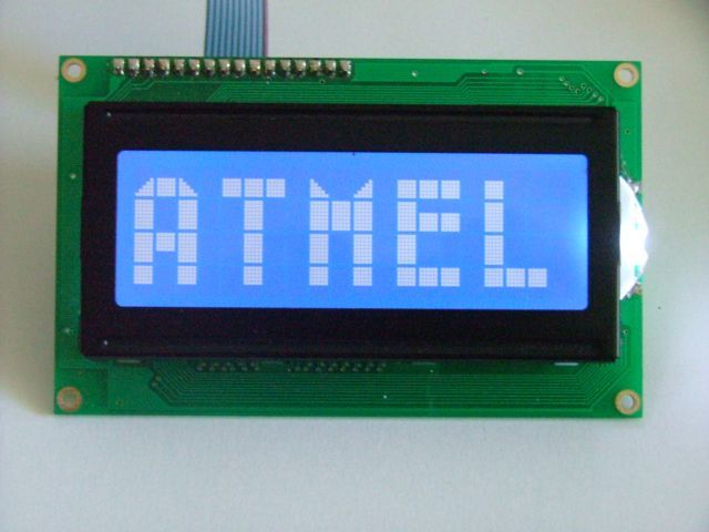

  • yok 8 tane harf yapma imkanın var yani örneğin normalde olmayan ç harfi yada yukardaki atmel in A sının üst sol köşesindeki üçgen. yaptığın bi karakteri istediğin kadar kullanabilirsin.

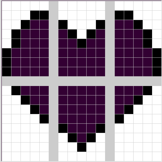

  • yok o demo gibi birşey açılıştaki.. sana diyorum işte sen harf oluşturuyorsun orada ufak kareler yani.. öyle 8 parça oluşturacaksın ki onları birleştirerek istediğin şekli oluşturacaksın.. ben 4 karakter birleştirip kalp falan yapıyordum mesela..

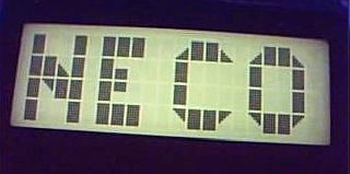

  • Size çok teşekkür ederim bana programın kullanımını öğrettiniz ve istediğimi yaptım ismimi de yazdım çok güzel oldu hemen birkaç resim koyayım ekrana tam sığdı tam oturuyor ne boşluk ne kayma var süper oldu tam istediğim gibi.
