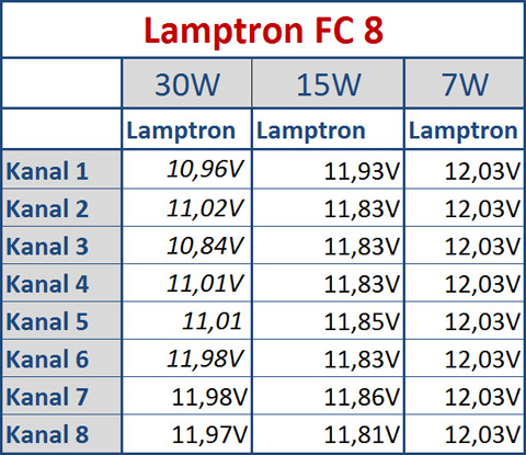

    30W ,15W,7W olmak üzere üç farklı yükte gerçekleşiyor bu test. İlk önce tablodaki gibi en başa lamptron un üzerinde gördüğüm voltaj değerini yazıp hemen yanına multimetrede ki voltaj değerini yazıyorum karşılaştırma için

    Uzun lafın kısası, ben nostalji adamıyım öyle dijital kontrolcülerle uğraşamam bana potansiyometre kılıklı bir şey lazım ve çok fan bağlıyacağımdan kanal başı yüksek güç desteğine ihtiyacım var diyorsanız FC8 in listenizde bulunmasında fayda var.
