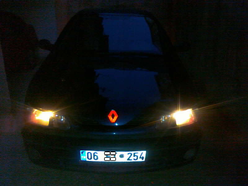

  • bu resimde arma ya folyo uygulamasını kendim yaptım fosforlu kırmızı zevk amaclı yapmıştım 5 ay önce geri söktüm begenmeyenler oldu söktüm sende böyle bir uygulama yapacaksın ama seninki biraz kenarlara taşacak aracın içine su girmemesi için bakmayın siz bana ben folyo işleriyle ugraşmayı severim sen ankarada olsaydın fıskıyeyi kaplamak 5 dk mı almaz dı
