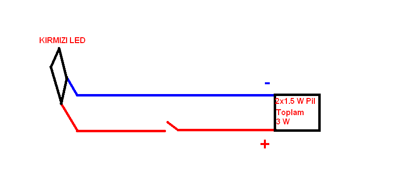

  • Selamın Aleyküm ,
    Arkadaşlar ben bu işlerde yeni sayılırım kusuruma bakmayın;
    Öncelikle arkadaşlar bu kondansatörlerin görevi bir süre elektrik depolamakmış diye biliyorum ben de butona bastığımda lambamın yavaş açılıp yavaş kapanmasını istiyorum (1 KIRMIZI LED , 2 KALEM PİL 1.5 W x 2 = 3 W)
    Bir de arkadaşlar kondansatörleri neye göre alacağım yani bana en uygununun üstünde neler yazıyor mesela ?
    Acaba mümkünmü ?
    Bu da devre sayılmaz ama şeması :
     Kondansatör Bu Devreye Nasıl Bağlanır?
  • Arkadaşlar hiç mi bilen yok :-(
  • devreye 1 adet seri diyot ekle diyottan sonra 2200uf veya daha büyük kapasiteli bir kondansatör koy paralel bağlı kutuplara dikkat et ama bu şekilde hemen yanıp geç söner.
    Orijinalden alıntı: NEŞELİMEŞEODUNU
    Çok teşekkür ederim ancak bu işlerde yeni sayılırım diyot hangi diyottan olacak?
  • Bir de zahmet olmazsa şema çizip atabilirmisiniz ? eğer atabilirseniz çok makbule geçer.
  •  Kondansatör Bu Devreye Nasıl Bağlanır?
    buyur hocam devreye seri bağlı diyot ters bağlanmayı önler ve kondansatörü korur

    Orijinalden alıntı: secollah
    Hocam çok teşekkür ederim çok sağolun Allah razı olsun.
