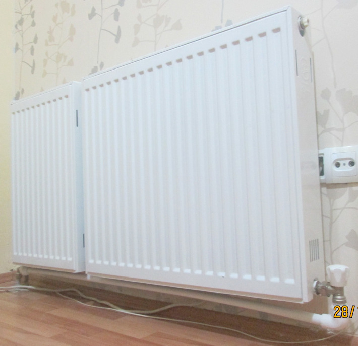

  • çapraz bağlamalısın giriş vanası birinci peteğin üstünden,çıkış vanası diğer peteğin altında
    iki peteğe karşıdan baktığında vanalar ters köşelerde olmalı,dönüş boruları peteğin altından geçmiş manşon atılmış önemli değil mevcut 1.6mt petek kombiye çok uzak değilse iyi ısınan bir petekse resimdeki seri bağlantı yapılabilir
    (resimlerdeki gibi)

    Alttan baglanti var mi? Sadece ustten mi baglanti yapilior petekler arasinda. Burda sorum aslnda şu sicak su kolay yoldan diger petege ilerleyip ikinci petek isinip ilk petek altlar soguk kalir mi?
  • imachine İ kullanıcısına yanıt
    alt-alt bağlantı da yapabilirsin. yani peteğe karşıdan baktığında soldaki peteğin alt köşesinde vana, diğer peteğin alt köşesinde yine vana
    Orijinalden alıntı: disintegration
    600x900 petek ve 2 vana siparisi verdim. T ile uzatma alip ayri ayri baglamayi düşünüyorum. Ayri ayri kontrol edilebilir en azindan. Sizin yöntem de uygulanabilir bir yöntemdir muhakkak ama bilemedim
    kombiye en uzak zar zor ısınan bir petek değilse,radyatörde seri bağlantı işe yarar
