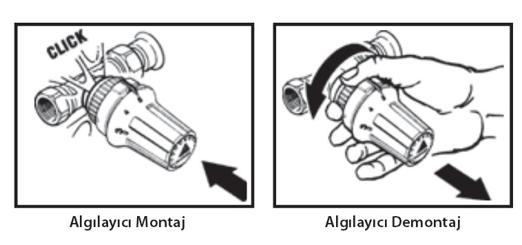

    Termostatik vanayı nasıl sökebilirim? Takması kolaydı fakat sökmesine dair bir şema yok.

    termo vanayı sağa doğru en sona çevirip göbek kısmından bastırıp çevirmen gerekir
