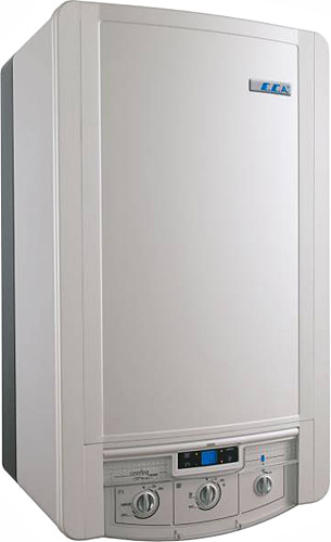

    kombi olarak f/p premix yoğ baymak falke condense ve eca confeo premix öneririm
    yalnız 11mt radyatör metrajı 24kw için sınır değerdedir: baymak falke condense alırsanız 28kw,eca confeo premix alırsanız 30kw almanızı öneririm
    cihazlar premix yoğ ve malzeme kalitesi iyidir,panel radyatörde kalde dahil ucuz marka önermem,ilerde korozyon yapar ve ucuz panel radyatörler 33mm hatve genişlikte olup ısıl değeri düşüktür

    E.C.A. Confeo Premix CP S 30 HM Hermetik Yoğuşmalı Kombi Fiyatları, Özellikleri ve Yorumları | En Ucuzu Akakçe
    http://www.akakce.com/kombi/en-ucuz-e-c-a-confeo-premix-scp-30-fiyati,146135.html
