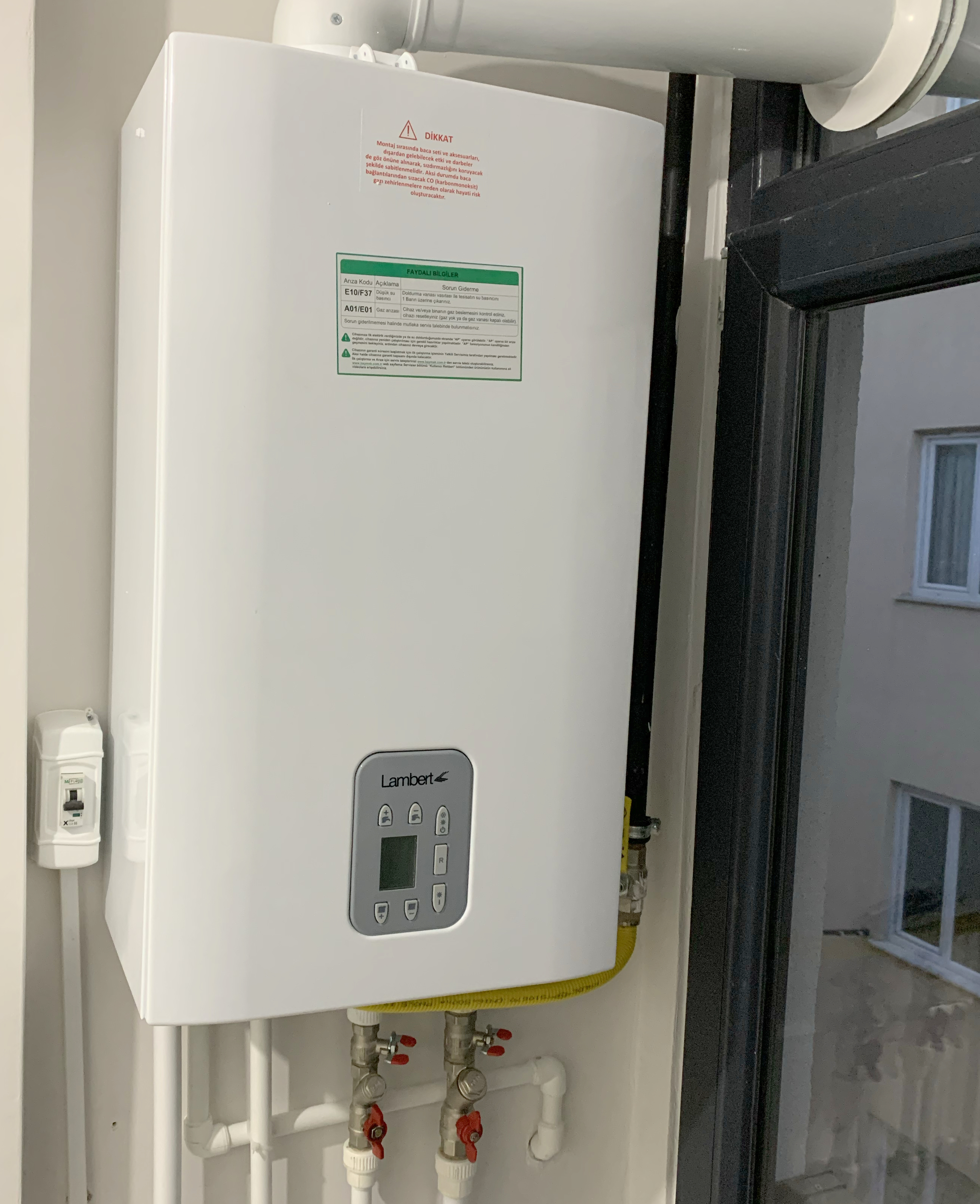

    F/P kombi olarak
    Baymak lambert lpy compact
    Baymak dolcevita dpy compact
    Warmhaus ewa
    Sanica java

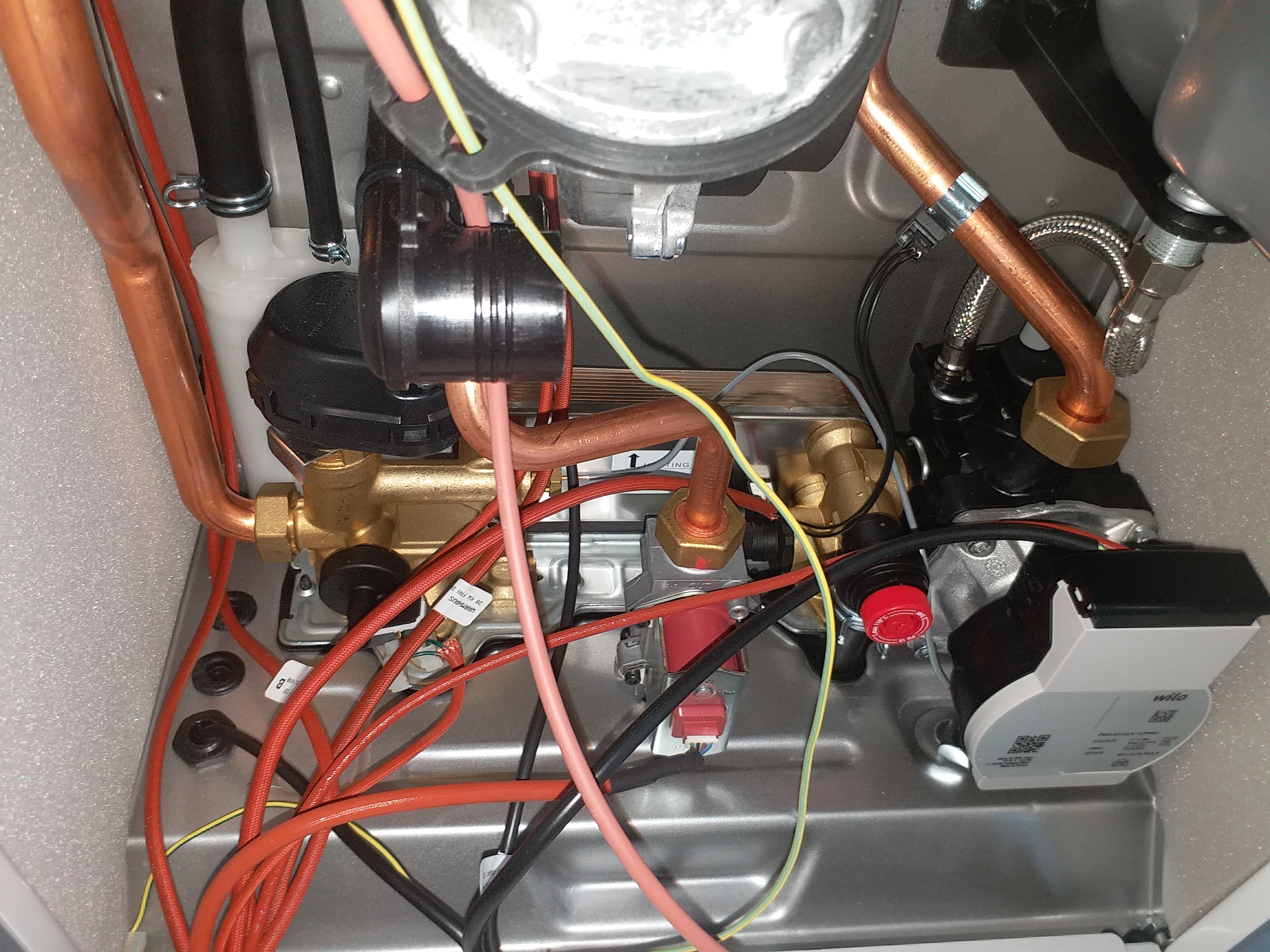

    öneriyorum. 4 cihazda paslanmaz çelik premix eşanjör ve metal/pirinç hidrobloklu. plastik aksam içermeyen kombiler
    f/p dediğime bakmayın bugün kendime kombi alsam bu dördünden birini alabilirim

    PLASTİK YOK RİSK YOK

    paslanmaz çelik premix eşanjör + pirinç/metal hidrobloklu + büyük genleşme tankı 10 ile 12litre

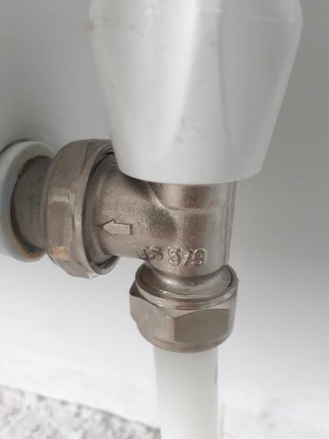

  • üstad merhaba, bu radyatöre danfoss 1/2" sıvı sensörlü termastatik vana takmayı düşünüyorum uygun olur mu acaba. Elimde bir tane danfoss termastatik vana var onun çevresi 10 cm geliyor takacağım radyatörün plastik boru ile vananın birleştiği (manşon mu deniyor) onun çevresi 8,5 cm.

    merhaba
    pex boru bağlantı rakoru almanız lazım
    https://www.termostatikvana.com/urun/pex-boru-baglanti-rakoru-2
