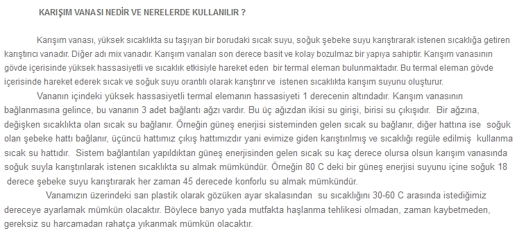

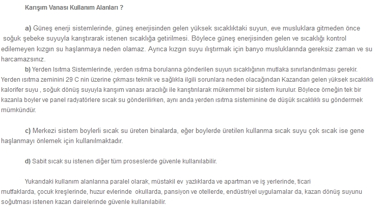

    merhaba hocam . firmalarla görüşmeler sonucunda solar kombi karışım vanası kullanan bir firma evi görünce buraya immergas victrix 26kw olur dedi.(petek ölçü toplamı 12m , toplam alan 160 m2 olarak düşünürsek ve montalamada oldugu için kurtarır dedi) .bende en az 30 kw almak istediğimi söyleyince olur ama gerek yok o kadar fark verip almaya dedi. sonuçta kafamda karıştı size bir soruyum dedim ne dersiniz. teşekkürler
    merhaba
    radyatör metrajı 12mt için 26kw victrix tam sınır değerde kalır,bence 26kw kapasitede cihaz alma,yerinde olsaydım daha önce konuştuğumuz kombilerden birini alırdım
    hocam merhaba . bugun herhalde işten anlayan bir arkadaşla ( tam emin değilim ama ) güneş enerjisi ve kombi hakkında baya konuştuk. olaya farklı yorumlar getirdi bende burdan size danışayım dedim. anlattıgına göre kombi ile güneş enerjisini bağlamak ve verimli çalıştırabilmek için evin tesisatının önceden R TİPİ bir bağlantı ile döşenmiş olması gerekiyormuş böylece güneş enerjisi uyumlu kombi güneş enerjisinden gelen suyu zorlanmadan rahatça dolaştırır ve solar vana sayesinde suyun sıcaklıgını uygun seviyeye gelecek şekilde ayarlar dedi..bizim evin tesisatı anladığım kadarıyla R tipi değil(gerçi R tipi nedir onuda bilmiyorum ama). güneşenerjisi boruları çekildi ama boyle soylendiği gibi çekildiğini sanmıyorum..bu durumda illaki güneş enerjisi uyumlu kombi alman şart değil diyor arkadaş.. siz ne dersiniz iyice bilgi karmaşası içinde kaldım.. anladığım kadarıyla bu güneş enerjisini kombiden bagımsız düşünüp oyle hareket edecegim herhalde.. bu durumda tekrar baymak dou tech yada güncel önereceginiz kombi varsa yorumlarınızı bekliyorum.şimdiden çok teşekkürler..
    Orijinalden alıntı: mygold66
    hiçbir şey yapılmasına gerek yok karışım vanası uygulaması yapılması gerekir,izmirde ve yazlıklarda çok uygulanan bir sistemdir,hiç kullanmak istemeyenler güneş enerjisine bildiğimiz normal vana takar,kışın kapatır ilkbaharda açar,karışım vanası kullanmak isteyenlerde TERMAL (veya termostatik olarak ta bilinir) KARIŞIM VANASI kullanır,birçok markada satılıyor:honeywell,eca,danfoss,esbe...vd

    o zaman termal karışım vanası ile sorun çözülüyor ...özel bir tesisat gerekmiyor yani(r tipi baglantı uydurması gibi) ..anlaşılan yine işten anlamayan birine rastlamışım... ne zor işmiş yaa..
    eca'nın termostatik vanasını kullanırsak elde edilen karışımlı suyu güneş enerjisi uyumlu kombi üzerinden dağıtacagız degilmi.? eger dogru anladıysam termal karışım vanasını kullanmak için yine gunes enerji uyumlu kombi almam gerekiyor dogrumudur.
    < Bu mesaj bu kişi tarafından değiştirildi mygold66 -- 22 Mart 2014; 13:29:14 >
    güneş enerjisi uyumlu kombilerde özel yazılım var cihaz kendini ayarlayabiliyor,diğer kombilerde suyu kaç derece istiyorsan karışım vanasından ayarlıyorsun,kombi işlevini yapmazsa bile yazın sıcak suyun geliyor,bence sorun bölgende bunu yapacak firmanın olmaması veya bu konuda sıkıntının var olması,yoksa doğru kombiyi seçersin ama ilerde bir sorun çıkarsa bunu düzeltecek bir firma olması gerekir:yani "deneyim"
