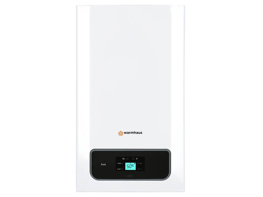

  • Warmhaus Ewa kombi Petek suyu sıcaklığını 40°’ye ayarlıyorum bir süre 40°’de suyu tuttuktan sonra hızlı bir şekilde 60 70 80 derecelere çıkartıyor. Ayarladım su sıcaklığı 40° görünüyor. Fakat ekrandaki su sıcaklığı 80’lere çıkıyor. Bu sıcak su peteklere de gidiyor ve tüm petekler sorunsuz çayır çayır ısınıyor. Evimde kablosuz termostat olduğu için ev ısınınca kombiyi devre dışı bırakıyor. Musluk suyunda bir problem yok. Fakat bu durum beni rahatsız ediyor. Çıkış suyundaki ısı sensörünü(ntc) çektiğimde sıcaklık göstergesi de hızla aşağıya düşüyor ama kombi yine de full çalışmaya devam ediyor. Dönüş suyundaki ısı sensörünün sıcaklığı ölçmediğini düşünüyorum bu nedenle kombi sistemin ısınmadığı düşünerek full çalışıyor diye düşünüyorum. Fakat neden hata verip durmadığını ya da çıkış suyundaki sensörü çektiğimde neden hata verip durmadığını anlamıyorum. Yardımcı olabilecek uzman biri var mı.

    Sensörünü arizali yada termostat cikartip öyle deniyeveksin sonuca öyle kavuşursun
  • Oda termostatı ile ilgisi var mıdır ki? o sadece aç kapa komutu gönderiyor diye biliyorum. Ntc yi bulabilirsem değiştiricem sonrası zaten karta gidecek gibi iş.
  • mcilkermcilker M kullanıcısına yanıt
    Çevirmeli düğmeli ewa ise çevirme düğmeleri karttan bozuk olabilir. Basmalı düğme ewa ise anakartta sorun olabilir. Sensörlerde sorun olsa ekranda görünen derece ile elinle hissettiğin derece farklı olur. Ekranda derece göstermeyen gönüş sensörü arızalansa veya yanlış ölçse ısı uyuşmadığı için arıza kodu göstermesi lazım. Düğme yada anakart arızalı olabilir.
    Çıkış suyundaki ntc çektiğimde derken fişini çektiğin halde mi yoksa borudan mı uzaklaştıryorsun. Çünkü derece düşüyor dediğine göre fişi çekmeyip uzaklaştırıyorsun anlaşılıyor ama arıza vermiyor dediğine göre fişini çekiyorsun gibi anlaşılıyor. Bazı ewa modellerinde bitişik çiftli ntc var, vs vs karışık iş. Her zaman yapıyorasa en azından arızasını bulmak kolay olur. 3 pinli olan çift ntc.
    < Bu mesaj bu kişi tarafından değiştirildi ebu abdillah -- 11 Mart 2025; 5:14:50 >
  • Çıkış suyu ve dönüş suyu ntc si var ayrı ayrı. Çıkış suyundakini borudan çıkardığımda düşüyor ekrandaki sıcaklık. Ama düşmesine rağmen yine ısıtmaya devam ediyor. Dönüş suyundaki ntc den şüpheleniyorum. Çünkü bir süre suyu istediğim sıcaklıkta tutuyor. Sonra full ısıtıyor doğalgaz sayacı takır takır.. Dönüş suyunu soğuk gördüğü için olabilir diye mantık yürüttüm ama bilmiyorum malzemeyi de bulamadım garip bir ntc. 40 dereceye ayarlı, 40 derecede bir süre tutuyor suyu sonra 5-10 dk içinde 50-60-70 derece yapıyor, kapatıyorum oda termostatından ,1 dakika sonra tekrar açıyorum, ısıtmıyor yine bir süre bekliyor sonra full yine ısıtmaya başlıyor. Tesisattan dönen suyu soğuk algılıyor henüz hiç dönmedi diye coşuyor yada kart saçmalıyor. 3. bir seçenek yok sanırım hocam
    < Bu mesaj bu kişi tarafından değiştirildi mcilkermcilker -- 12 Mart 2025; 0:39:30 >
    sensörü uzaklaştırınca kombinin durmaması/yavaşlamaması gayet normal hatta yavaş gidiyorsa hızlanması gerekir. sizin sorununuz kombinin sizin ayarladığını dereceyi görmemesi veya kabul etmemesinden kaynaklanıyor. kombileriden dönüş suyu ntc ye göre durduran kombi görmedim(olması gerekenden fazla ısı farkı oluştu arızası bildirimi hariç, dönüş ntc kombi durdurmaz veya buna benzer bi sorun oluşursa durdurur). dönüş suyu ntc bikaç görevi var modele göre(sizin kombide 23derece fark oluşursa e21 olur. vs vs 3-4 farklı arızası var ). bütün kombiler çıkış suyu ntc sine göre kombi durdurur(+3, +5 +7 +9 vs. sizinki +5). ewa modelinin çevirmeli düğmeli olan model ise düğme bozuk olabilir. ewa modelinin 3 kablolu ntc ise(iki tane bitişik ntc var) ekranda gösteren ntcye göre değilde ekranda göstermeyen(limit ntc si) ntcye göre kazan sıcaklığını ayarlıyor olabilir(zorlama ihtimal).
    büyük ihtimal anakart arızalı

    Bu kombi. İstediğim sıcaklığa gelince durması doğalgaz kullanımını kesmesi ve bir süre beklemesi garip. Ayar yaptığım sıcaklığı algılıyor. Sonra bir şey oluyor ve o sıcaklığı umursamıyor.
    Sizin termostat opentherm mi. On off termostatlar kombiden gelen yeşil kablolu klemense bağlanmalı. Opentherm olan turuncuya

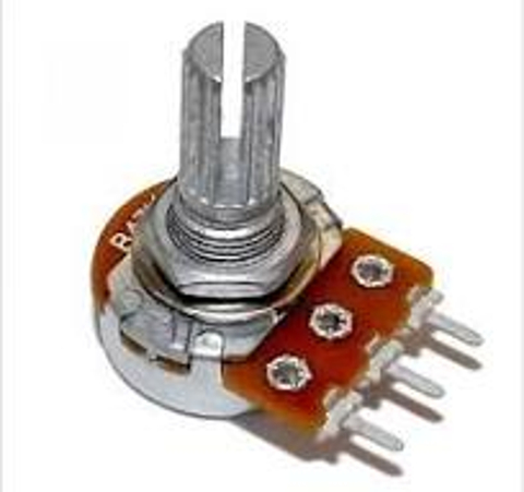

  • geçenlerde aynısı benim kombide de oldu. sıcak su ayar potansiyometresi arızalanmış. potansiyometreyi değiştirince düzeldi. bu potansiyometreler genelde ya maksimumda yada minimumda takılı kalıyor. piyasada satılan potansiyometreler daha takmadan arızalanıyorlar bacakların bağlı olduğu perçinler o kadar kalitesiz ki maksimum ayardan minimum ayara düşüremiyorsunuz. parçayı takmadan önce ince ağızlı karga burnuyla perçinleri sıkılamanız gerekiyor.
