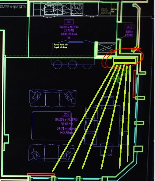

  • Hayırlı akşamlar herkese
    Ekli dosyada salonumun planını göreceksiniz. Klima kırmızı ile işaretlediğim sağ ortadaki duvara takılacak ( arkası balkon, tek uygun yer bu duvar maalesef )
    Sorunum sadece soğutma, ısınmayla ilgili problemim yok dolayısıyla yorumlarken sadece soğutma performansı dikkate alınabilir. Istanbul da yaşıyorum, evim güney cepheli ve salonum 4 mevsim sabah güneşin doğuşundan neredeyse akşam güneş batana kadar güneş alıyor. Dolayısıyla yazın çok sıcak oluyor, Istanbul ortalamasının üzerinde ısıya maruz kalıyoruz. Pencereler ısıcam, pimapen. Binanın dışında yalıtım da var.
    Daha önce vestel kullandım biraz daha ufak bir salonda 12.000 btu luk pek memnun kalmadım açıkçası. Şu anki salon + açık mutfak 36,5 m2 arası görünüyor, ancak kapı yok.
    Sütten ağzı yanan yoğurdu üfleyerek yer misali sorularım şunlar:

    Hocam Selamlar;
    Öncelikle anlayışınız için teşekkür ediyorum, yol yorgunuydum inan hiç yazacak enerjim yoktu o an
    Şimdi genel durum itibariyle önce artılarımızı eksilerimizi ve elimizdekileri ortaya dökelim
    1- Evin dış cephe yalıtımı ve pvc ısıcam durumları kesinlikle olumlu
    2- Sadece soğutma olması büyük avantaj zira soğutma işi kolaydır
    3- Montaj noktasında tavsiyeme uyma imkanınız olursa alan hakimiyeti açısından avantaj
    Eksilerimize gelince
    1- En önemli faktör olan güneş sürekli evinizde
    2- Ne kadar iyi izolasyon olursa olsun direkt güneş ışığı dezavantaj
    3- Deniz etkisi ve yüksek nem oranı dezavantaj ki nemin acil tahliyesi soğutma için elzemdir
    4- Ortamın açık mutfak olması dolayısı ile aspire etkisi ile ocak faktörü dezavantaj (Soğutma olduğu için)
    Elimizde ne var? Ne olmalı?
    Öncelikle alan hesbaına göre ve standart tavan yapısı doğrultusunda 36.65 i yuvarlayarak 37m2 diyorum
    37 / 2.2 x 1000 = 16818BTU klima ihtiyacınız var ki bu doğrultuda elbette tespitiniz doğru yani 18.000BTU klima alacaksınız.
    Genel durum itibari ile her ne kadar BTU anlamında 18000BTU klima yeterli olacak olsa da, ekonomi de düşünmemiz gerektiğinden, aynı zamanda performans da önemli olduğundan dolayı evin içerisine güneş ışığı girmesini ne kadar engeller, mümkünü var ise Cam bölümle ile güneş ışığı arasına bir etken (Panjur gibi) oluşturabilirseniz size muhtemelen 1 senede panjur parasını çıkartacak enerji tasarrufu sağlayacaktır. Binadaki dış cephe izolasyonu duvarlarımızı koruyacak olsa da, evlerimizdeki perde yapılarında maalesef güneş ışığı evin içine kadar girmiş oluyor ve ISI üretiyor. bu nedenle pencerenin dışında iken bunu kesmemiz gerekiyor.
    Bunların dışında alanınız ile ilgili ufak bir sorun var.
    Eğer mevcut noktaya montaj yaparsanız hava akışınız şu şekilde olacaktır.
    Bu montaj şekli ile ALAN hakimiyetinizi kaybeder, yeşil çizgilerin dışında kalan alana soğuk havanın sirayet etmesini beklemek zorunda kalırsınız zira o alan menzilimiz ve hakimiyetimiz dışında kalıyor.
    Bunun yerine eğer estetik bir çalışma ile (kendi evimde yapmıştım Kuşadasında) klimanızı köşeli monte ettirirseniz ortaya bu sonuç çıkacaktır.
    Çok dikkat edilmeyen montaj noktaları nedeniyle her ay gereksiz onlarca TL elektrik parası ödendiğini biliyor musunuz?
    Diyerek konuyu bağlıyorum
    Görüşmek üzere
