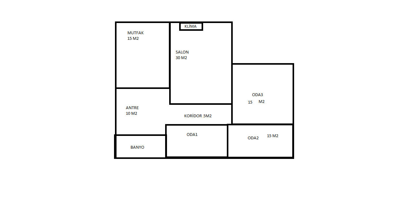

    daha önce bir başka çizim yapmıştım, şimdi farklı odaya koymayı düşünüyoruz(gerçi daha önce kimse yardımcı olmamıştı)
    aşağıdaki salonumuza klima koymayı düşünüyoruz, ev doğalgazlı sadece soğutma amaçlı kullanacağız
    izmir de oturuyorum, ev çatı katı
    ne tavsiye edersiniz
    Düşündüğün bütçeye göre değişir.
    Aynı ebatta yere ben Toshiba Ras18 SKV 18000 taktırdım çokta memnunum.
    Aynı fabrika ürünü Alarco Carier Xpower Gold 18000 fiyat 200-300 daha uygundur.
    Düz sabit hızlı cihaz içinse Airfel turquaz ve green serisi genelde öneriler arasındadır.
    Daha fazla bütcen var ise Mitsubishi genelde öneriliyor.
    Daha iyi bilgiyi kocausta veya 9köy verir sanırsam

    ilgilendiğin için teşekkür ederim
    modelden önce btu değerine karar vermem gerekecek
    iklimplus.com.tr sitesinde bu oda için 12000 btu değeri yeterli diyor, 18000 btu fazla olmaz mı acaba?

    bence kendi gözlemimi sorarsan 12000 yeterli olabilir. Çünkü bendeki 18000 2-3 dakka içinde odayı rahat soğutuyor. Bize gelen arçelik servisi holüde serinletsin deyince 18000 önerdi bende ondan öyle aldım ki dün gece işime yaramadı değil. Yarım saat 19derece çalıştırdım ve taa yatak odasını serinletti ki oda 1.5 derece soğudu.
    Ama sadece o oda için dersen ve iyi bişey alacaksan 12-13binlik yeterli kalır vede Kuzey cephe ayrıca.
    Bu arada benim salonda 28m2 falan.

    az önce bir kaç klimacı dolaştım
    airfel green serisi AS18-0937/R2 soğutma değeri 16500btu 1773 TL
    airfel inverter serisi AS18-0940/ınv 18000btu 2694 TL
    baymak 18000btu inverter serisi için 2100 TL
    Beko 7705D 19200btu soğutma 1560 TL
    Beko 412410 13500btu inverter 1600 TL
    DaikinFTXN50L 18600btu 2984 TL
    mitsubishi he SRK56HE-S1 17400btu 2600 TL
    ev doğalgazlı kışın güney cephe olan odayı kullanıyoruz burayı nasipse 5 ay yazın kullanacağız, o yüzden 2000tl nin üzerine çıkmak istemiyorum.
    airfel green serisi şimdilik favorim gibi ama araştırmaya devam

    İnvertere gereklilik mutfak ve salon arasında kapı boşluğu var. Ve burada kapı yok. Bundan dolayı inverter tercih edeceğim. Benim için önemli olan hem ekonomik hemde kaliteli olmadı. Airfel ile toshiba/mitsubishi HJ Serisi arasında yaklaşık 1000tl ye değecek bir fark verecek kalite farkı yok derseniz veya haftada 5 gün kulanacaksın oda sadece 7 den sonra ve ısıtma içinde kullanmayacaksın 1000 tl en cebinde kalsın diyorsanıZ airfeli almak benim için doğru seçenek gibi duruyor
    Aslında burada inverterin "kapasite uyumsuzluğu nedeniyle fazla tüketim yapması" sorunu ortaya çıkabilir.
    İnverter değişken güçlü olduğundan, hacime küçük geldiğinde daha yukarı güçlerde çalışıp daha fazla tüketim yapar.
    Başka deyişle, hitap edeceği "toplam hacime" uygun güçte alet seçilmeli.
    sevgili klima ustaları artık son ve kesin kararım sonucu seçeneklerimi 2 ye düşürdüm

    arkadaşlar 6,5 metre boyunda 3,5 metre eninde 2,70 tavana yüksekliğinde salonum için kaç btu klima almalıyım. özellikle soğutma için kullanacağım. inverter kesin ama kesin gereklimidir. birde bir kaç marka verecegim.Aradaki 500 tl fark için degermi acaba

    Fiyatlar arasında çok fazla fark var bütçene göre. Ama bir kere alıp uzun süre kullanmak istiyorum . SiZce 1500-2500 aradaki fiyat farkına değermi
    Sizin durumunuzda inverter "kesin" gerekli değil, ama konforu-kullanımı çok daha iyidir.
    Listenizdeki Airfel İNVERTER 12,000 BTU mu(1500 TL) en iyi seçim olur bence.

    *İç ünitenin yeri teknik olarak en uygun yer denebilir, sadece biraz daha sola alınabilir.
    2. seçenek olarak gösterdiğiniz şekil kötü olur. Alternatif olarak soldaki duvarın en sol köşesine (2. seçenek olarak düşündüğünüz bölgeye, ama diğer duvara) olabilir
    *24'lük DÜZ TİP alınması bence daha iyi olur.

    yardımın için sağol
    aslında bazı odaların kapısı kapalı kalacağından 90 m2 diyelim tüm eve
    diğer odaları da 18 binlik serinletir mi?
    marka olarak bi öneriniz varmı? Alarko Carrier İnverter 53 NQV 050 M alınabilir gibi.toshiba ras 18skv nasıldır veya bunlardan başka sessiz, az elektrik harcayan başka klima var mıdır?
    evin linki: https://store.donanimhaber.com/1f/16/57/1f165721425f427ae8e3e2efaa1882cc.png
    alanınız gayet güzel salon kapısını açın 18lik alın ve tüm kapıları açın iş görür.
